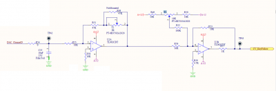

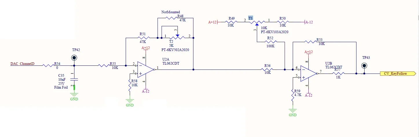

der microbrute hat dieses problem zwar auch, aber bei ihm hat arturia eine loesung eingebaut: einen trimmer namens t1.

beim micro sieht der kontext von t1 so aus:

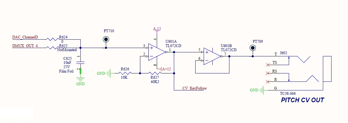

beim mini schaut der pitch-cv-ausgang so aus:

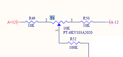

koennte man beim mini nicht einfach sowas:
nachruesten?
wenn ja, wo wuerde man das andocken? vielleicht einfach an pt709?
