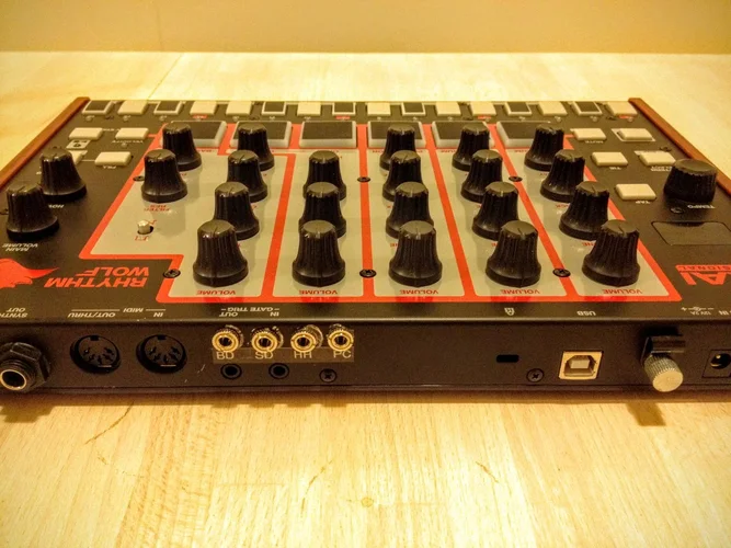

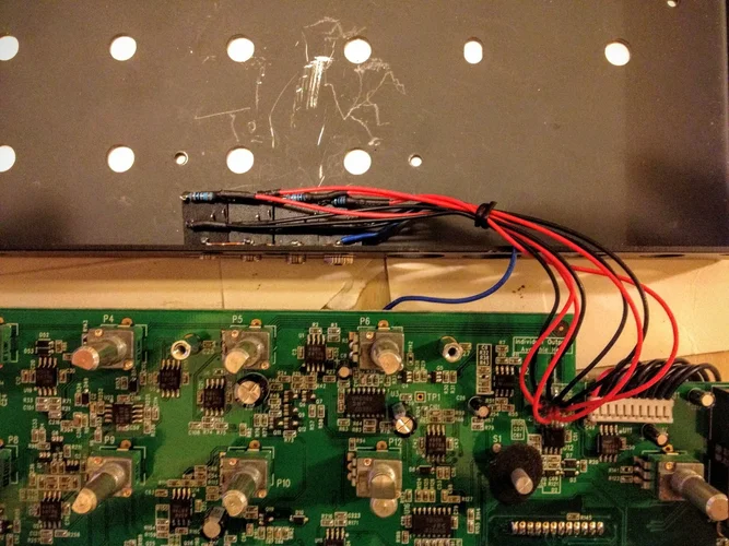

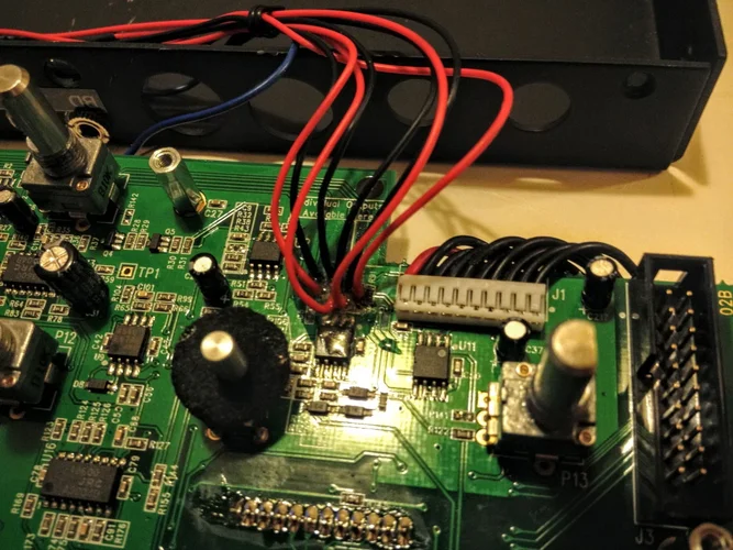

ich habe vor ein paar Wochen mein Rhythm Wolf mit Einzelausgängen ausgestattet und den Vorgang dokumentiert, im Netz habe ich ja keine Belegung für die indiv. out Pad's auf der Platine gefunden, hier nun die Auflösung der Anschlussbelegung, vielleicht möchte sich ja noch jemand dran versuchen.
1 Perc.
2 Hats
3 Snare
4 BD
5 ?
Viel zu beschreiben gibt es nicht, alles Wesentliche kann man in meinem Fotostream auf Flickr anschauen https://www.flickr.com/photos/49310689@N07/sets/72157651168605877/

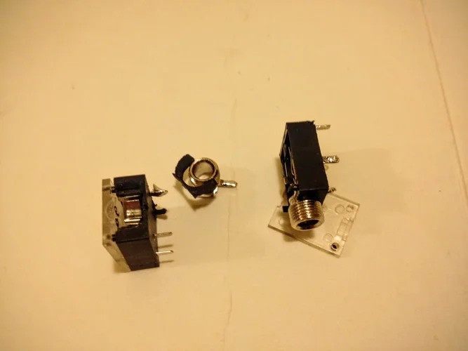

Nur soviel: Das 5. Pad könnte ich nicht zuweisen (grüne Leitung), die Masseverbindungen der Ausgangsbuchsen sind mit einem Draht durchkontaktiert, Masse wird daher nur einmal zugeführt (blaue leitung), 4 Stück 3,5mm Buchsen passen entgegen anderslautender Berichte doch in das Gehäuse rein, Fragen beantworte ich gerne.
