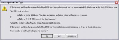

Vielen Dank für Deine Benühungen, Summa.

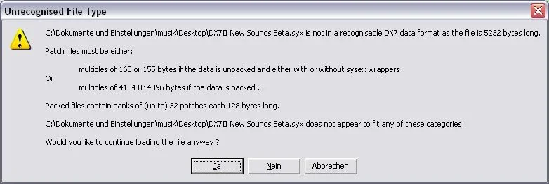

Aber da stimmt was nicht mit dem File. Ich habe mir den DX Manager installiert, der ausgewiesenermaßen auch mit DX7-II klarkommt. Der schmiss aber eine Fehlermeldung (s.Anhg.)
Gibts hier denn keinen einzigen DX7II-User, was haben die anderen denn alle?

Also Sounddiver und FM7/8 kommen mit dem File klar, der Dump stammt direkt vom TX802 und wurde mit MIDI-OX aufgezeichnet. Hast du's nochmal mit MIDI-OX probiert? Was passiert wenn du Continue drueckst?

Schon am Freitag, ich hatte es nur nicht geschrieben, weil ich meine Hoffnungen auf den/die anderen DX7-2-User setzte.
Nach Continue kommt ne weitere Fehlermeldung, die ich aber aktuell nicht zitieren kann (anderes System)
