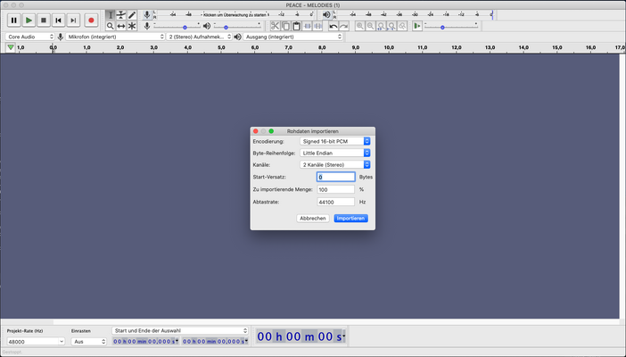

habe hier folgendes problem, habe aus einem interarchieve link ein paar sounds und samples von einem Playstation 1 spiel gefunden. Da hat sich ein kollege die Arbeit gemacht und alle Sounds vom spiel gesampled.
beim Versuch die Datei abzuspielen funktioniert dieses nicht. weder in quicktime noch in itunes oder auch der vlc player.
auf meiner bisherigen recherche bin ich auf das Reparieren gestoßen
was ich bisher versucht habe ist
-Das konvertieren mit unterschiedlichen Convertern, manche erkennen keine file manche konvertieren und bleiben hängen

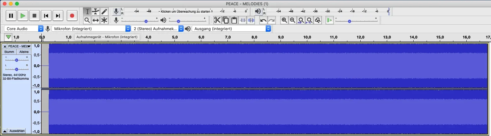

-Audacity die datei als rohdaten reinladen dies funktioniert und ich kann die datei auch abspielen ist aber pures hochfrequentes rauschen drauf. Am anfang und ende der file ist stille sprich da müsste der sound drauf sein.
-VLC konvertierung klappt auch nicht beim konvertieren meint er die datei besteht schon im ordner soll er diese ersetzen oder beide behalten aber egal was ich anklicke die fehlermeldung komm wieder.
Reperaturen hab ich auch auf diversen seiten versucht durchzuführen. bisher hat nichts geholfen

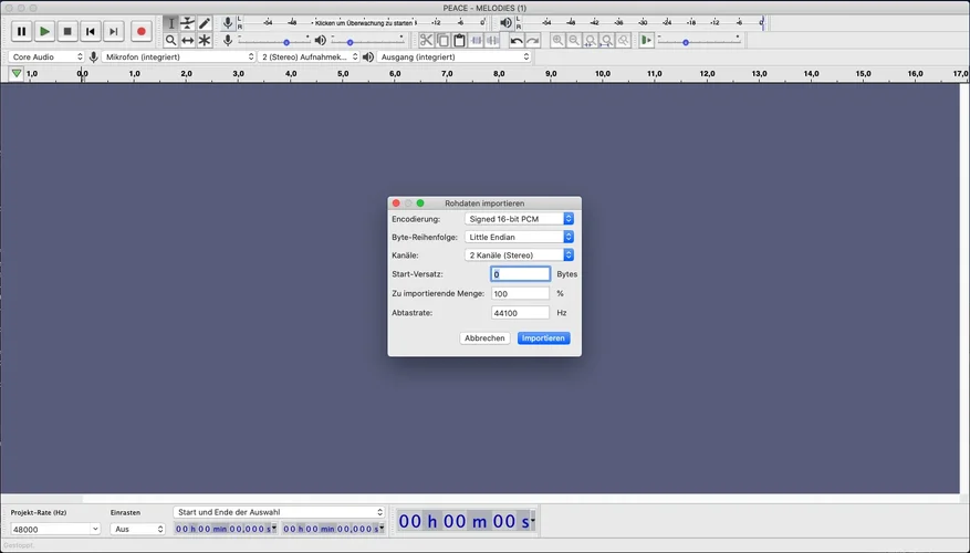

meine vermutung ist dass ich die datei richtig als rohdatei reinladen muss in audacity. Weil wenn ich die datei in ein spektrum analyzer gebe bekommt der nichts analysiert werder bit rate noch samplerate noch was anderes.
hat jemand das selbe problem gehabt und weiß wie man es fixt? bin an einem Mac und auf der seite wo ich die bekommen habe gibt jemand vor 2 jahren an ein ähnliches problem zu haben.

Ansonsten: Von Rohdaten gibt es unzählige Varianten (8/16/32Bit, mono, stereo,littleendian, bigendian,....), da kann man sich in Audacity endlos versuchen.
Gibt es einen Namen des Menschen, der die Samples erstellt hat?
Habs mal mit nem simplen Texteditor und auch in Hex-Ansicht geöffnet und das File enthält überhaupt gar keinen Header. Der ist für Wavefiles aber üblich und enthält Angaben über Format, Samplerate etc... die Datei is definitiv Schrott. Auch ist der ganze Anfang mit "Nullen" voll, was die eingangs erwähnte Stille erklärt. Müsste ich raten, dann würde ich davon ausgehen, dass jemand die Datei verschlüsselt hat.
