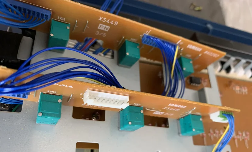

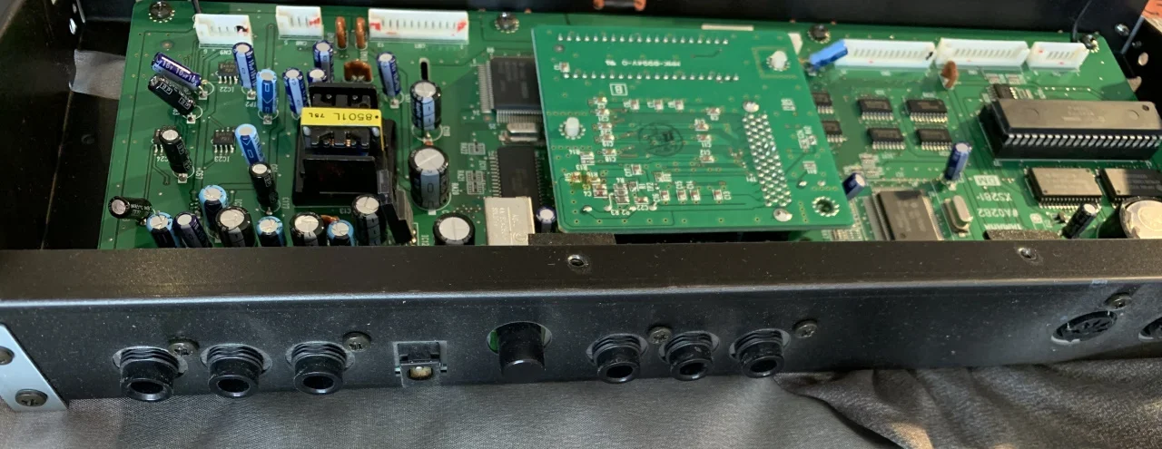

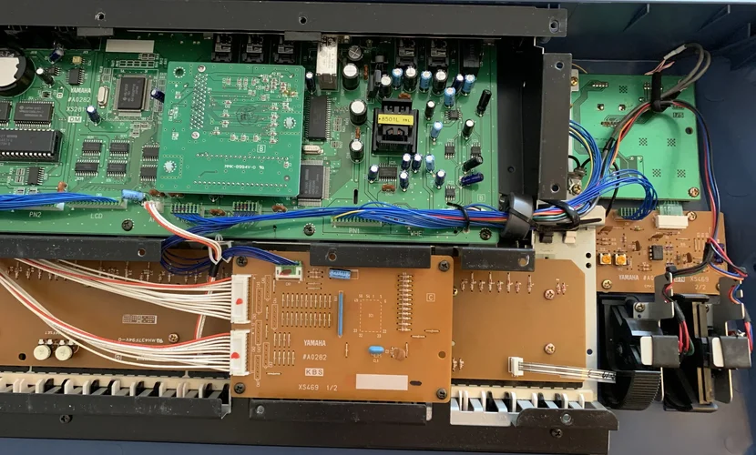

Im Folgenden noch ein paar Bilder vom Innenleben. Da habe ich schon viel schäbigeres (und staubigeres) gesehen.
Der einzige optische "Schaden", den ich feststellen konnte, waren leicht korrodierte Lötstellen an der Platine ganz links (Lautstärke-Poti und Scene-Schalter) und bei einigen Widerständen auf dem aufsteckten Prozessorboard. Könnte sich aber vielleicht auch um verfärbtes Flussmittel o.ä. handeln?
Hauptplatine nach dem Öffnen:

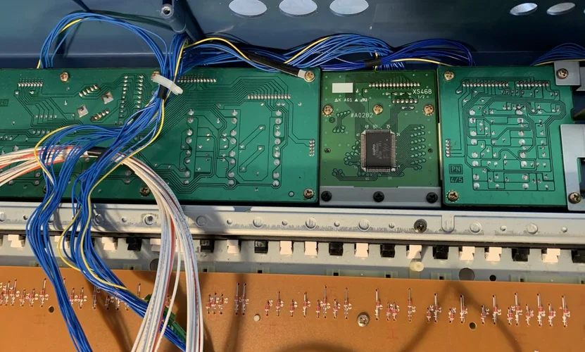

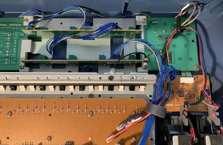

Panels und Display:

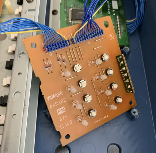

die betroffenen Druckknöpfe (Kontakt schließt sich beim Drücken) und LEDs:

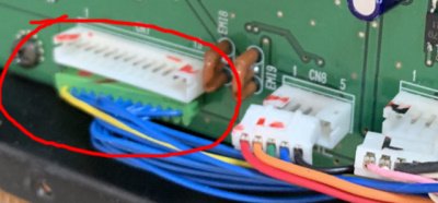

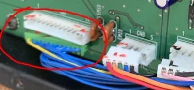

Es gibt zwei Arten von Steckverbindern: Weiße mit weißen oder grünen Steckern (links) und blaue (rechts):
die blauen lassen sich soweit ich feststellen konnte nicht (ohne weiteres) lösen - scheint sich um reine Lötverbindungen zu handeln (was der Sinn der blauen Plastikschiene ist, erschließt sich mir nicht ganz - vielleicht lassen sich die Kabel einzeln wie bei Lüsterklemmen lösen?).

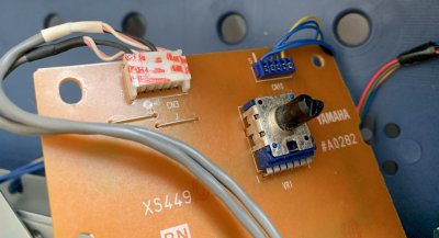

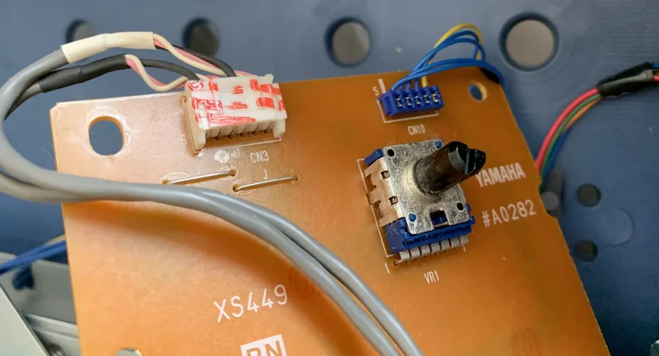

Linkes Panel mit Drehpotis (im ersten Bild sieht man rechts oben ein paar verfärbte Lötstellen - da die aber eher im Bereich des Volume-Potis sind, vermute ich sie eher nicht als Fehlerquelle):

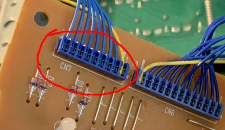

Soweit ich sehen kann, ist die Platine mit den Buttons links vom Display hauptsächlich mit dem rechten Panel (Drehschalter) und mit der Drehpoti-Platine links daneben verbunden.
Von dort geht das Kabel zur Steckverbindung CN7 (PN1) auf der Hauptplatine.

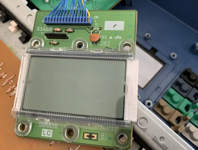

Displayplatine:
(beim Display habe ich beim ersten Zusammenbau festgestellt: Vergisst man die oberen beiden Schrauben, bleibt die linke Hälfte des Displays leer - es braucht anscheinend festen Andruck an allen 4 Ecken :wegrenn:)
Ich kann mir durchaus vorstellen, dass schon ein nicht richtig verbundener Pin bei der Verbindung der Panels untereinander oder zur Hauptplatine so ein Schadensbild auslöst - aber herausfinden konnte ich bisher nichts.
Sind die gelben Kabel (es gibt immer eines pro "blaukabeliger" Steckverbindung) für die Stromversorgung?
Was ich mich nicht getraut habe, ist den Synth mit auseinandergenommenem Innenleben aber verbundenen Platinen mit Strom zu versorgen, und am "lebenden" Patienten zu messen - da habe ich doch zu viel Sorge, etwas kaputt zu machen. :-/
Das sieht aus, als ob es eingelötete Schneidklemmkontakte sind.
Da werden die Kabel (einzeln) direkt mit einem Werkzeug eingesetzt, das ist nicht oder nur sehr eingeschränkt lösbar und wieder neu zu verbinden.
(Das Werkzeug ist recht unspektakulär, es muss nur die Kabel sinnvoll in die Schneidklemmfeder-Gabeln einführen. )
Typischerweise ist das einfach die "Pin 1" Markierung, damit man sieht, wie rum man anfangen soll, die Kontakte abzuzählen, bzw. wie herum sie aufzulegen sind.
