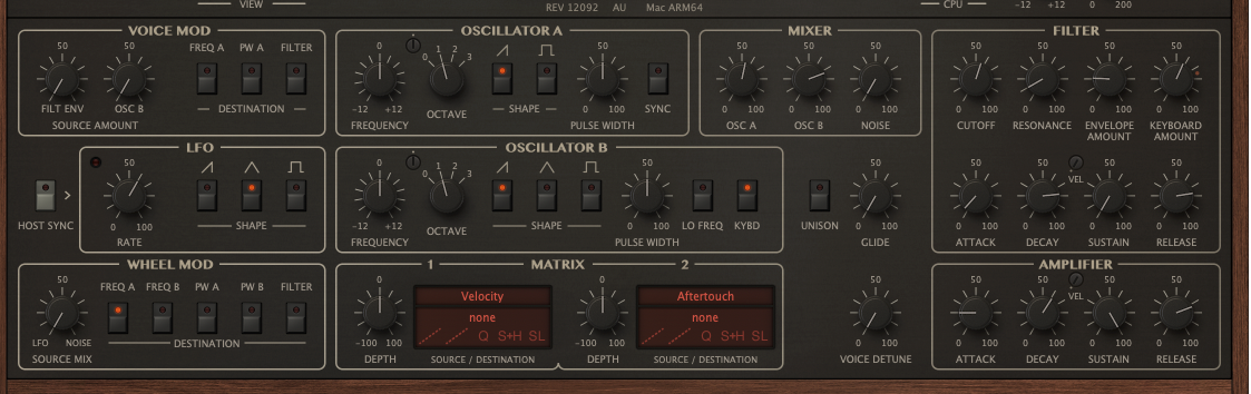

Wie macht man diesen seidigen-strahlenden Prophet5 sound!?
Nick Name
Nick Name
auf dem REV2...
Ich komme nicht mal ansatzweise dort hin auch mit SAW nicht - Ich setze aber mal voraus das man wenigstens in die nähe dieses sounds kommen kann.
Der ist sicherlich ganz einfach aufgebaut!?
Mein sound hat immer zu viel körnung zu viel "texture" zu viel bewegung - und klingt daher eher körnig als seidig.
Wobei ich davon ausgehe, damit es seidig klingt auch immer etwas texture dabei sein darf... (Seidig ist ja keine strahlende und damit glatte metalloberfläche...)
edit: MPC 4k sound gelöscht!
Könnte das ein ganz leichter Chorus sein?
Würde mich auch interessieren. Klingt sehr "edel", wo wir eh gerade dabei sind :D
MMn ist eine leichte Pitchmodulation vom LFO auf einen der Oszillatoren zu hören. Zusammen mit dem externen Delay wirkt das wie ein Chorus.
Pitch Mod höre ich auch. In deinem eigenen Beispiel stimmt schon mal die Amp Hüllkurve nicht…dein Attack fadet rein während im Youtubebeispiel beim Anschlag immer ein schöner Impulse zu hören ist….
Ganz wichtig für diese Schwebung ist, daß der LFO für das Vibrato monophon ist, also nur ein LFO für alle Stimmen. Ansonsten ist für den Sound die feine Abstimmung von Cutoff, Filter Keytracking, Velocity und Filterenvelope Amount ausschlaggebend.

Ja nun, ich hab ja keinen Rev 2 und keinen Prophet, daher dachte ich dass der Screenshot vielleicht hilft. Ich glaube, es ist auch wichtig, die Levels der Oszillatoren abzustimmen, damit die Modulation nicht zu dominant ist. OSC A bekommt eine leichte Pitchmodulation vom LFO und ist etwas leiser als OSC B, der ganz leicht verstimmt ist. Der Rest ist dann Abstimmung. 100% gleich bekomme ich es nicht hin.

Ich hatte das Snippet in Logic per Soundkarten-loopback auf eine Audiospur aufgenommen und dann mit dem Repro Klang verglichen.
Ich höre da ehrlich gesagt mehr modulierte Pulswelle als Sägezahn.
Das höre ich auch als Unterschied zu dem Beispiel von @Tom Noise welches dann sägezahnig klingt, vom Filter und Gesamteindruck aber sonst sehr ähnlich der Vorlage klingt.

Ehrlich gesagt: da liegt der Unterschied zwischen REV2 oder auch repro5 und Prophet 10. Der 10 macht das im Prinzip von alleine da das Teil mit seinen VCOs einfach organisch klingt, fast so als ob man 10 monophone Einzelsynths per Polychain kombiniert. Das kriegt man so mit keinem REV2 oder Repro5 hin.
Wobei das Vibrato meiner Meinung nach schon mit Modulation zusammen hängt. Er erhöht die Modulation ja dann auch mit dem Modwheel.
Ich denke, dass da sowohl Tonhöhe als auch Lautstärke moduliert werden, und zusätzlich noch die Oszillatoren relativ breit verstimmt worden sind, und natürlich auch noch das Filter-Cutoff bzw. der Anteil der Filterhüllkurvenmodulation durch die Anschlagsstärke moduliert wird.
