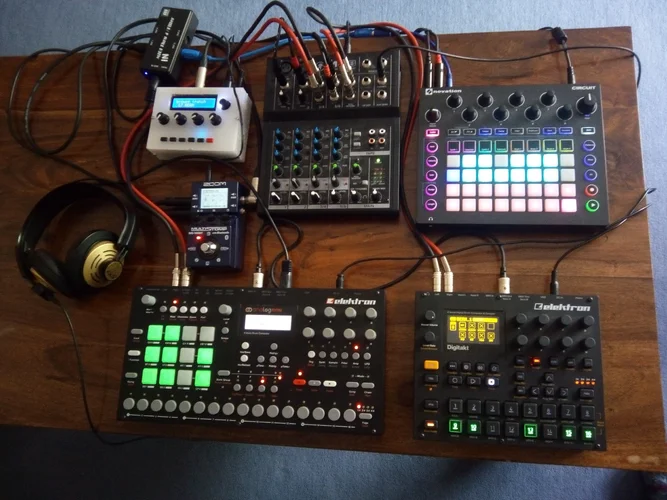

Wenns Hardware sein soll:
Mein Setup besteht nur aus vier Geräten die ich so gerade noch gut transportieren kann. Im Prinzip benötigst du einen Sequencer, Sampler, Drummaschine, Monosynth und einen Poly. Bei mir ist das DT, AR, Circuit und Shruthi.
Meine Tracks produziere ich nur damit, daher volle Reproduzierbarkeit. Vielen wäre das zu beschränkt, ich finds aber super. Zum Recorden nehm ich einen größeren Mixer und mehr FX, manchmal auch Einzelspuraufnahmen, je nachdem wie es gerade kommt.
Ich hätte gerne noch einen AH xone DB4, aber ist schwer und ich hab gerade keine Kohle. Ich spiel allerdings nur bei Freunden auf Privatparties usw. Bin überhaupt nicht professionell, mach halt n paar Beats und hab Spass dabei.

Ich versuch im Grunde einen sehr ähnlichen Ansatz auf Basis der MPC Live. D.h. in meinem Fall, dass ich mit Audio-Tracks (taktlange Samples/Loops von z.B. x0x oder Analogsynthies, auch Flächen) gemischt mit Sounds (kurze Samples, Drums, perkussives). Das kann man dann ggfs. DAW ähnlich nennen. Ich bin mir derzeit aber noch nicht sicher, ob das klappt!
Bei der MPC Live hat man zudem einen vollwertigen MIDI-Sequenzer mit dem man kleine Soundmodule ansteuern kann.
Für mich ist im Moment weniger die Hardwaremischung das Thema, ((da bin ich versorgt: DX/AN200, Kaossilator 3Pro (Sounds + Livelooping),+ Kaosspad 3Pro+ (Effekte und Sampling), Mackie-Mixer. Kann man alles noch im Thoman Producer-Bag und einer Tasche tragen)) sondern das Zusammenstellen und Abrufen von Pattern, Tracks , die man live dann auch noch verändern kann (nach mindestens 8 Takten), damit daraus eine Performance von ca. einer Stunde wird. Sampleverwendung wäre gut, liegt mir aber nicht. Sollte vielleicht.
Bei mir folgen dem DT die anderen Geräte bei Programchange. Für Transitions kann ich aber z.B. den AR schon mal vorschicken und nach ein paar Takten den Rest dann mit dem DT nachholen.
Es ist allerdings komplex, der AR folgt dem DT immer. Shruthi und Circuit schalten nur bei bestimmten Pattern auf neue Patches.
Ich habe eine ziemlich klare Track-, Programchange- und Patch Struktur im Setup. Interessiert niemanden im Detail, aber halte ich für extrem wichtig dass man sich da von Anfang an viele Gedanken drum macht. Hinterher alles umbauen kann sehr nervig sein.
Es ist allerdings so, dass ich nach zwei mittelstarken Longdrinks schon Probleme bekomme. Ich habs so idiotensicher wie möglich aufgebaut. Deshalb auch keinen Octatrack, da geht schon nach einem Longdrink alles schief.

Naja, das könnte schon manche beispielhaft interessieren, mich auf jeden Fall!
DT ist Clockmaster und zentraler Sequencer.
Ich habe mich darauf festgelegt dass ich grundsätzlich 128 Speicherplätze zur Verfügung habe, also Elektron Standard. Der AR und der DT bieten das. Der Circuit hat 32 Speicherplätze, beim Shruthi beschränke ich mich auf 32, um es simpel zu halten.
Die Midikette ist wie folgt: DT out - AR in / AR thru - Shr in / AR out - DT in / Shr out - Cir in
Die Midikanäle: Cir Syn 1 = 1 / Cir Syn 2 = 2 / Cir Sidechain = Note C4 auf Kanal 10 / Shr = 15 / Circuit PrCng = 16
Miditrack DT: A = Cir Sidechain (triggert eine Kick, die am Circuit gemutet ist, aber die Synths trotzdem wegduckt) dieser Track mutet automatisch mit dem Kickdrumtrack vom AR. Das ist die einzige Funktion der Midiverbindung vom AR zum DT.
B = Shruthi
C = frei
D = frei
E = Circuit 1
F = Circuit 2
G = Programchange Kanal 15 = Shruthi
H = Programchange Kanal 16 = Circuit
Ein Track besteht immer aus vier Elektronpattern, 128/4=32 Tracks im Projekt. Der AR empfängt immer Programm Change. Shruthi und Circuit haben nur programmierte Programm Changes zu Track Beginn, z.B. A1 und A5 usw. Und diese werden auch nur gesendet wenn G und H am DT nicht gemutet sind. Das ist wichtig. Weil im trackverlauf verschraube ich die Geräte und wenn ich zwischendurch ins Startpattern springe und die Programm Changes am DT nicht mute setzen sich sonst die Patches abrupt zurück.
Gibt bestimmt noch mehr Details, aber das sind so die grundsätzlichen Überlegungen dahinter. Hört sich vielleicht kompliziert an, aber hat sich genauso für mich heraus kondensiert und funktioniert sehr zuverlässig.
1 Track = 4 Pattern; Wie gehst du das dann konkret an, also wenn du spielst?
Ist das aufgeteilt in Intro, Teil A, Teil B und Outro oder so? Wieviel machst du live?
4 Pattern klingt sehr wenig.
