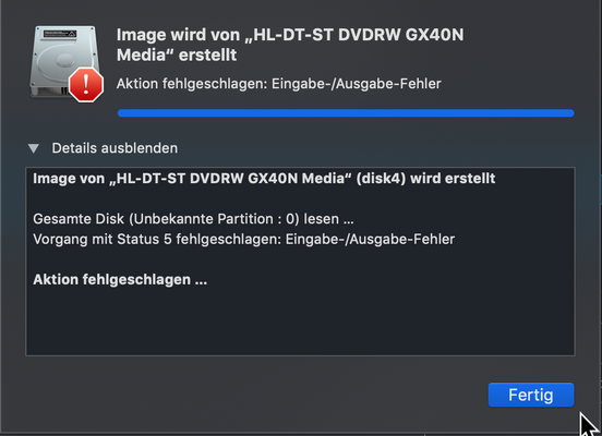

Im Festplattendienstprogramm wird die Akai CD bei mir zwar nicht gemounted, aber ich kann vom Laufwerk ein Image erstellen (CD/DVD Master).
Es wird auch ein .cdr Image geschrieben, der Fortschrittsbalken läuft bis zum Ende, man hört, dass sich der Lesekopf bewegt/Daten gelesen werden.
Aber am Ende wird mit Eingabe/Ausgabe Fehler abgebrochen und das .cdr image verschwindet wieder.

Ein Problem mit den Zugriffsrechten?
keine ahnung. das wäre der normale weg um ein image zu erstellen.
um zu überprüfen, ob die CD lesbar ist könntest mal vom der gleichen eine 1:1 kopie auf eine andere CD versuchen.
simulationsmodus langt um das zu checken (allerdings brauchst du natürlich ein zweites laufwerk.)
Ich habe es hinbekommen.
Um die Antwort auf die Eingangsfrage von @Onkel Ede zu geben:
bei mir hat es funktioniert mit Ubuntu und dem Brennprogramm "K3b".
Das ganze in Virtualbox auf einem iMac mit optischem USB Laufwerk.
Damit archiviere ich jetzt alle Akai CDs als ISO files. 👍
