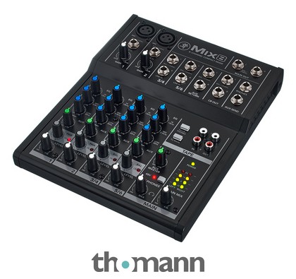

Die beiden haben in etwa die gleiche Ausstattung wie der Yamaha, etwa die gleichen Abmessungen und beide haben getrennte regelbare Ausgänge für Phones/Monitor und Main Out.

Bevor ich mir noch ein zusätzliches Gerät wie einen Monitorcontroller für 50-100€ oder mehr zulegen würde, würde ich lieber den kleinen Mackiemixer als Komplettlösung nehmen, wenn es möglichst kompakt sein soll.
Ich kenn den ja auch nicht. Dann halt einen anderen Mischer in der Baugröße mit ähnlicher Ausstattung. Dürfte nicht so schwer sein, das passende zu finden. Hauptsache Main und Monitor Out sind getrennt regelbar.

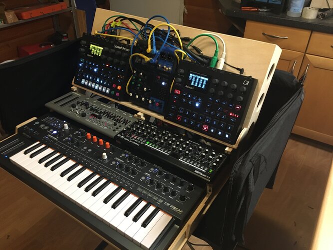

Mein kleiner Mixer verfügt bereits über zwei Main Outputs. Nur ist keiner der beiden für Monitore einstellbar. Das gleiche Problem hätte ich mit dem zusätzlichen Splitter auch.
Ich brauche eher so etwas wie einen Stereo Lautstärke-Potentiometer, den ich zwischen den Mainouts und Monitore hänge.
