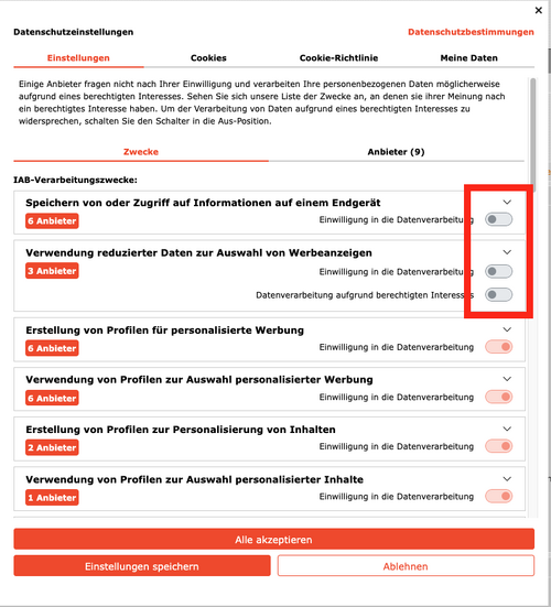

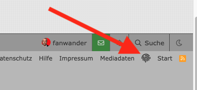

Du erlaubst kein Youtube-Cookie. Klicke auf das Fingerprint-Icon unten rechts
Erlaube mindestens die im folgenden Bild markierten sechs Bereiche mit "Einstellungen speichern" (oder einfacher: akzeptiere alles)

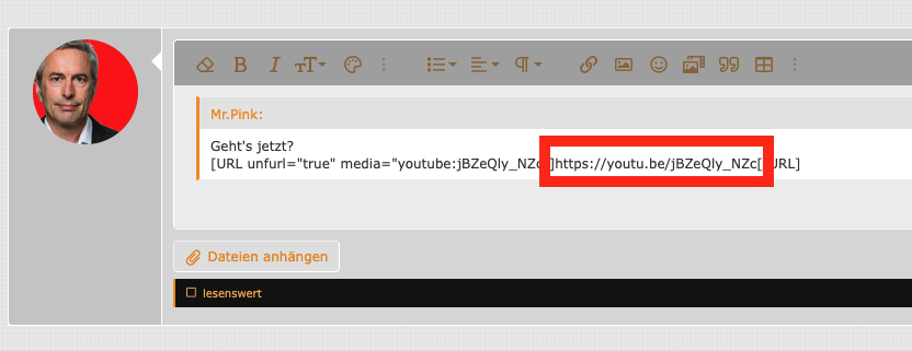

Alternativ, Zitiere das Posting, das das Video enthält
und kopiere Dir da die URL heraus.

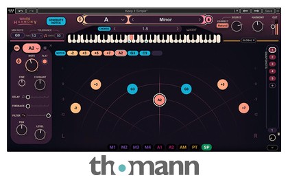

Weil eigentlich explizit nach einem Plugin gefragt wurde. Ich habe gerade gesehen, daß das Waves Harmony im Angebot ist.
Hat auf jeden Fall polyphone realtime Steuerung über MIDI und könnte evtl. ganz gut passen. Gibt aber auch noch mehr in der Richtung, wenn man mal in Richtung "realtime" + "midi" + "harmonizer" + "plugin" sucht.
