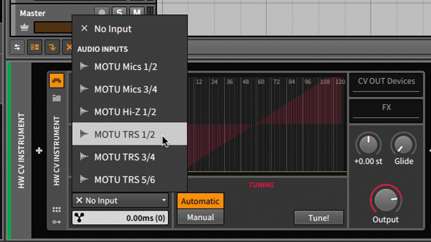

Was ich meinte, ist dass Du doch CV direkt aus Bitwig über ein Audiointerface ausgeben kannst. Also nicht erst per CC rausschicken und dann umwandeln.
Weil Du geschrieben hattest: "...möchte die Modulatoren benutzen um meine Hardware zu modulieren..." - darum dachte ich, Du willst das mit LFOs oder Sequenzern im Grid machen und nicht mit Automationslanes. Ob letztere auch CV ausgeben können weiß ich nicht.
Wenn nicht, dann ergibt ein Midi zu CV Interface natürlich Sinn.
Ooookay, ich hab das mal nachgeschlagen und damn... Das ist exakt das was ich suche. 100%. Ich hab Bitwig aus reiner Neugier besorgt ohne dass ich vonn dem Feature wusste.
What a time to be alive! Danke für den Hint.

wenn du bitwig benutzt stehen dir doch diverse solcher tools als live device zur verfügung, blätter da mal die einschlägigen seiten durch.
VSTs gibt es nicht sonderliche viele (das dürfte sich auf expert sleepers und Motu beschränken) weil der geneigte anwender damit einfach zu viel falsch machen könnte.
