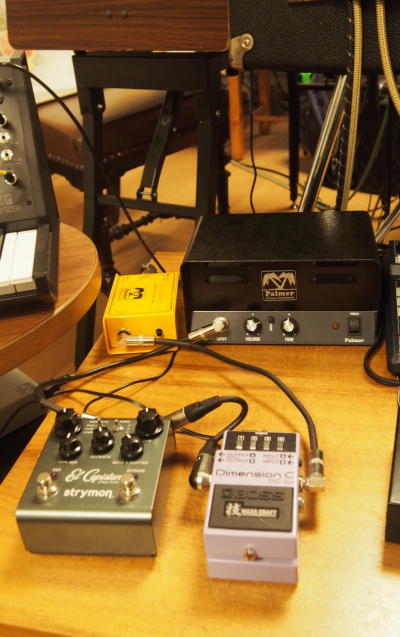

Diese Pedale benutz ich nach einigem Rumexperimentieren für meinen MS-20 Mini:
-> Palmer Daccapo (Reamping-Box, bringt das Signal auf Instrument-Level wie bei einem Pickup)
-> Roland Dimension-C Chorus
-> Strymon El Capistan Delay
-> Palmer One (Amp mit eingebautem Lautsprecher-Simulator und Line-Ausgang)
-> Oto Biscuit Bitcrusher (nicht auf dem Bild)

vielen Dank da sind ja klasse Teile dabei. Hab mich grad durch ein paar Demos gehört. Ich denke für den Einstieg wird es das Boss Blues Driver, und das Palmer Daccapo (gute Idee Maxx auch an sowas zu denken !!!)
Über das Strymon El Capistan stolpere ich auch immer wieder, da geht wohl auch kein Weg vorbei.
