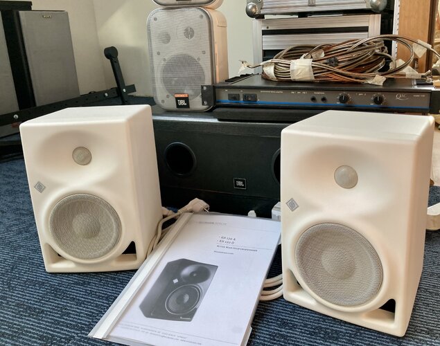

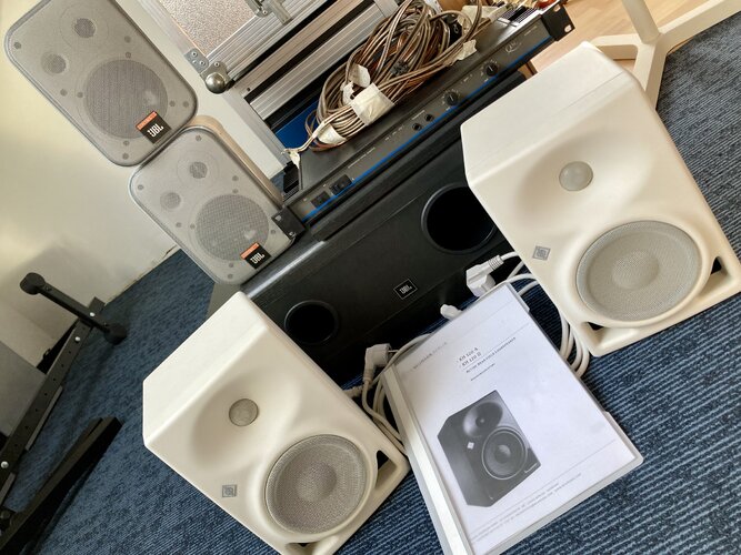

Habe mich, Dank Euer Tipps auch nun für die Neumann KH 120 A entschieden und werde wohl sehr zufrieden sein damit. Der Klang hat mich jedenfalls völlig überzeugt, -so auf den ersten kleinen Eindruck.
(Wandhalterungen von Neumann, habe dazu bestellt, auch wenn diese leider völlig überteuert sind und noch weiss umlackiert werden müssen.
-Die Raumgestaltung/„Optimierung“, kann also weitergehen nach und nach...)
Vielen Dank für Eure Hilfe und herzliche Grüße an alle Beteiligten!
