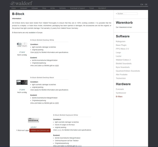

  • #348
Genau.. take it easy :kaffee:
Bei Waldorf gibts schon einiges an B-Ware. Schaut mal rein..
Gruß Rolf
