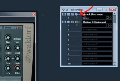

hey ho,

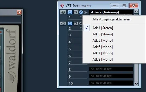

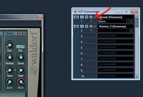

kann mir jemand erklären wie ich in Cubase 6 (in Cubase 4.5 bekomme ich es auch nicht hin) diese verschiedenen Audioausgänge - 6 Stück laut Handbuch und Benutzeroberfläche - des Attacks anlegen kann? Wenn ich das Plugin lade, egal ob als VSTi oder ganz normal über das VST Rack "VST instrumente" steht mir nur der erste Stereoausgang von Attack zur Verfügung. Das Plugin erlaubt es aber Sounds auf verschiedene Ausgänge zu legen und ich muss bei geladenen fertigen Sets alle Sounds, die nicht auf Ausgang 1 liegen, auf Ausgang 1 umlegen, ansonsten hör ich nichts.
Im VST Rack auf der linken Seite ist ein Schalter. Den anklicken und es geht ein Menü auf, in dem du die einzelnen Ausgänge aktivieren kannst.
cool, danke, sehe nun 6 MIDI Spuren. Hören tu ich allerdings trotzdem nur was über Ausgang 1.
Ich mach das jetzt am besten noch mal neu.
