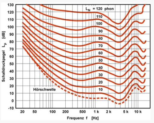

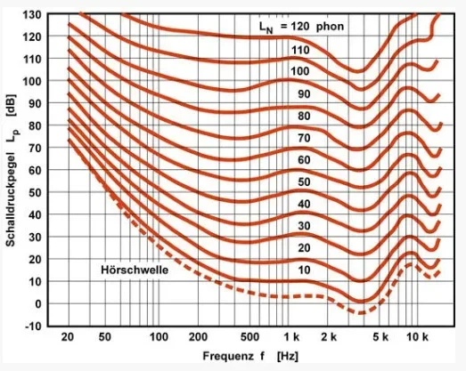

Laut hören verfälscht den Musikeindruck. Unser Gehör arbeitet nicht linear, es hat eine Art invertierten Aufmerksamkeits-Vitalizer. Etwas, was objektiv (und auch leise gehört) Brei ist, wirkt laut gehört dynamisch. Wir können nicht zwischen einem lauten großartigen Mix und einem lauten Breimix unterscheiden - das klingt für uns beides gleich.
Deswegen ist von laut hören beim Mischen oder finalen Produzieren, definitiv abzuraten.

Ein bisschen, wir hören nicht linear und bei zu niedrigen Lautstärken verschiebt sich der Fokus auch noch und mit zunehmenden Alter ist das natürlich nochmal anders, sehr komplizierte Sache.
Da besonders bei Techno und ähnlich gelagerter Musik das Bassfundament extrem wichtig ist, empfiehlt es sich nach Möglichkeit etwas lauter zu hören, 70-80 db ist noch unterhalb der Schädigungsgrenze, aber laut genug, so dass man Kick und Subbass noch soweit wahrnimmt, dass diese gut gemischt werden können. Hört man leiser wird das in der Regel nix, hört man zu laut, setzt der oben genannte Brei ein.
