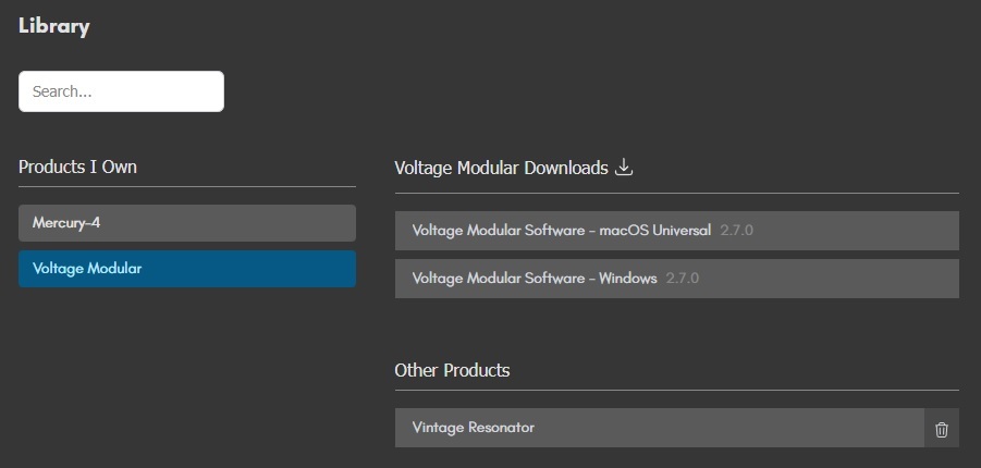

Ich hab mal den Support angeschrieben. Bei meinen Aktivierten Items habe ich keine Option auf re Order entdeckt.
Ich hatte schon einmal den Fall vor ca. einem Jahr bei Arturia ,da konnte ich ein plug in ohne Probleme re-ordern.
Ja also bei meinen Orders wird der Resonator angezeigt. Bei "Products i own" wird jedoch nur dieses Voltage Modular angezeigt.
ich bekam auch nur die Voltage Modular Datei und keine seperate für den Resonator.
Naja, mal abwarten. Ich guck gleich nochmal ob ich was übersehen habe. Ich werde das auber auf jeden Fall dann nicht behalten.

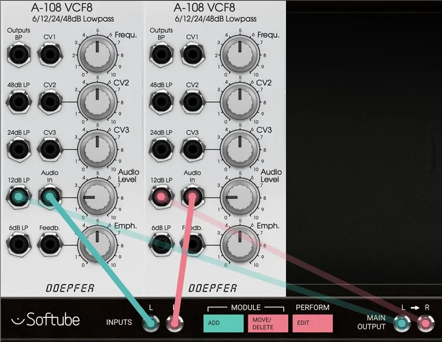

Ich habe mal ein kleines Beispiel für einen (aus meiner Sicht verbesserten) Versuchsaufbau in VCV-Rack Free gepatcht. Hier ein kleines Video:
Anhang anzeigen Resonator Example.mp4
Das ist klanglich weit entfernt von meinem A-127, aber verdeutlicht das Grundprinzip - der Resonator kommt erst hinter dem VCA. Dann kannst Du auch mit dem Töröö über das External-Modul gleich in den Resonator reingehen.
Wo das Rauschen herkommt, kann ich aus der Ferne leider nicht sagen.
Übrigens ist mir gerade aufgefallen, dass ich im Falle des A-127 das Original-Signal meist gar nicht zumische, sondern nur das Signal aus den drei Resonanzfiltern mische.

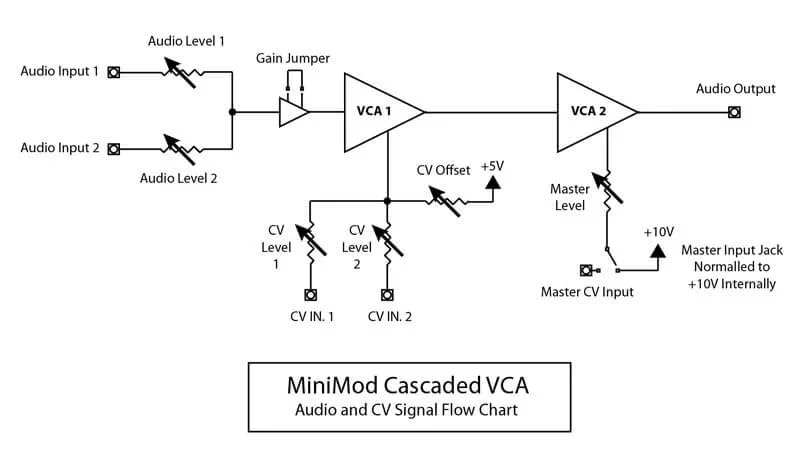

Also ich hab nur einen Vca (Minimod ,AJH). In den kommt das Signal vom Mischer und in den geht die Amplitudenhüllkurven CV. Das Triggern des Osc geht ja intern. Dazu muß ich nichts patchen.
Ich gehe also vom Törö direkt in das Multible und laß ansonsten alles gleich (auch den Vca ,der in das Analog Mischpult geht) aber bekomme null Sound. Nur wenn ich den Vca vom Modular umgehe
und direkt ins Analogpult gehe habe ich zwar den Sound aber mit einem lauten Backgroundnoise. Das ist letztendlich dann am Verstärker an dem die Lautsprecher angeschlossen sind non stop zu hören
und ich kann die lfo schon schwingen hören wenn ich nur 1/4 aufdrehe und es rauscht wie bei Frau Rauscher in der Klappergass. :cool:
Benutzt du den AJH VCA um die Signale zu mischen?
Hast du nicht einfach, einen ganz normalen Mischer? :)
https://ajhsynth.com/VCA.html
Bzgl. A-119, den richtigen Eingang hast du genommen?
Der Vorverstärker besitzt zwei Eingänge: der asymmetrische Eingang mit einem Verstärkungsfaktor von 0 ... 20 dient vorwiegend für Signale mit Line-Pegel, während der symmetrische Eingang mit einem Verstärkungsfaktor von 0 ... 500 für die Einbindung von Signalen mit niedrigem Pegel (Mikrofon, E-Gitarre) bestimmt ist.
Ne, den Ajh benutze ich nur als Verstärker in diesem Fall.

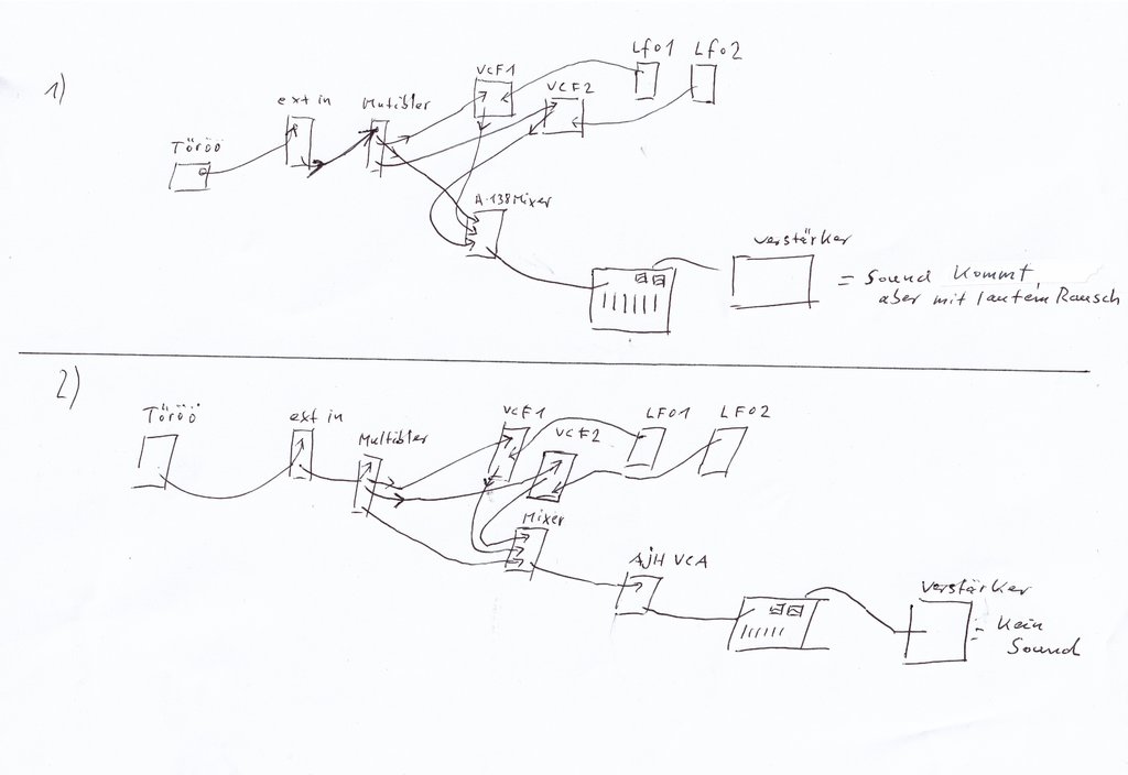

Hier habe ich nochmal aufgemalt wie ich es angeschlossen habe. Ich werde morgen nochmal gucken ob ich herausfinde was ich falsch mache.
Vieleicht habt ihr bis dahin auch noch ne Idee.
Bei 2 kommt kein Sound, weil nichts den VCA öffnet. Der ist auch überflüssig in dem Patch, da der Töröö ja seinen eigenen virtuellen VCA mit Hüllkurven-Steuerung hat.
Das Rauschen kann ich mir nur durch ungünstige Pegel-Einstellungen erklären. Die Pegel-Anpassung des Töröö zu den Filtern wird nicht stimmen - vielleicht reicht die Verstärkerleistung des A-119 dazu nicht aus, dadurch wirkt das Eigenrauschen der Filter dann möglicherweise überproportional laut.
Ja stimmt, das habe ich mir auch gedacht. Wenn ich jetzt das Triggersignal für den Töröö irgendwie in den Vca bekommen könnte wär die Sache aber geritzt oder?
Ich werde morgen mal versuchen den Ausgang an meinem A-190-4 anzuzapfen. Es gibt einen für die Tonhöhe und einen für anderes. Müßte dann halt zwei Midikanäle an der DAW aktivieren
also den vom Töröö und den vom A-190-4. 🤔
Das Rauschen kann ich mir nur durch ungünstige Pegel-Einstellungen erklären. Die Pegel-Anpassung des Töröö zu den Filtern wird nicht stimmen - vermutlich reicht die Verstärkerleistung des A-119 dazu nicht aus, dadurch wirkt das Eigenrauschen der Filter dann überproportional laut.
Das Rauschen ist halt auch so oder so sehr laut. Wie gesagt schon wenn ich am Audioverstärker den Regler aufdrehe schon bei 9 Uhr. 🤔 Hab heute kein Nerv mehr für Audio, aber morgen
werde ich nochmal gucken und wenn ich schlafe wird mein Gehirn bestimmt auch überlegen :cool:
@Rolo Ich sehe erstmal keinen Grund, warum man da noch einen VCA am Ende platzieren müsste.
Der Ausgangspegel vom Töörö ist ausreichend hoch? Also übersteuern sollte er nicht, aber wenn er zu niedrig ist und der dann mit dem A-119 angehoben wird, dass könnte das Rauschen erklären. Der Modular Mixer Output sollte dann natürlich auch wieder nicht zu leise sein.
Ich würde vielleicht erstmal nur in den A-119 rein und von da ins Mischpult. Dann kannst du das Modul richtig aussteuern.
Ich hoffe, ich habe keinen Denkfehler, die Vorgehensweise würde mir jedoch erstmal logisch erscheinen....
Es sei denn der Pegel muss wieder abgesenkt werden, bevor er ins Mischpult geht. Da bin ich aber überfragt.
Ein Modul was den Eingangspegel anzeigt, wäre für solche Experimente sehr praktisch.... :)
Das könnte natürlich auch sein, gute Idee...ich werde das morgen mal abchecken. und versuchen die Ursache einzugrenzen. Es sollte ja möglich sein mit externen Signalen was machen zu können
ohne Rauschen. Ich werde auf jeden Fall dann berichten wenn ich rausgefunden habe was Sache ist.:nihao:
