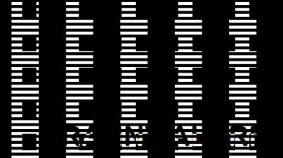

Was ich will: sowas, nur minimalistischer.
Was ich weiß: es gab seinerzeit allerlei Lösungen, bzw. gibt es noch. V Module von Fabrizio Poce, Vizzable von Zeal. Jedoch laufen die nur auf der 32-Bit-Version. Ganz Graf (die beiden Mods) laufen auf der 64er. Man kann sie auch triggern, z.B. mit K Devices EXT3. Und darum geht's mir. Nur sind die auf die Dauer etwas dünn.
Fragen:
Kann man z.B. Vizzable auf die 64er portieren? Wenn ja, wieviel Einsatz ist erforderlich?
Hat jemand andere Max-Visualisierer gefunden oder gar selbst programmiert?
Kennt jemand andere DAW-interne (!) Möglichkeiten?

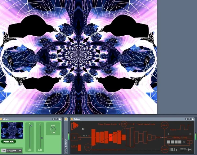

@Strelokk bsit du dir sicher mit vizzable, bilde mir ein das erst kürzlich in live 10 64 Bit wieder ausgekramt zu haben und es hat funktioniert.
...schau später genau
ps. Dieser ominöse VH der die Regler an ganzgraf angepappt hat, war meine Wenigkeit
Achso und in der Version von vizzable die ich da benutzt hab war auch ne Version von ganzgraf (aufgebohrt?) dabei.
Das kann gut sein. Ich hatte das vor Jahren mal, als ich noch 'ne Live-Version mit 32 Bit hatte. Ich weiß noch, dass ich die 64er extra deswegen wieder rausgeschmissen hatte, weil Vizzable nicht lief.
Wie gesagt, es ist Jahre her.

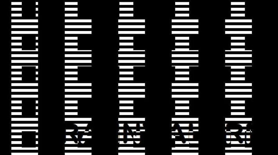

Ansehen: https://www.youtube.com/watch?v=5gaYp3s-IaY
Cool @Strelokk , womit hast du das gemacht ?
Hab jetzt überprüft, Vizzable 2.1 läuft ohne Probleme in live10
Das ist eigentlich voll lame :oops:
Das sind im Grunde nur (getweakte) Visuals aus dem AVS Editor von WinAmp. Man kann da dutzende Parameter ändern (der obere).
Der untere besteht aus Visuals von 'nem anderen WinAmp-Pluggy: Milkdrop. Die kann man zwar auch tweaken, aber nicht so sehr im Detail.
Zusammengeschnitten und entfärbt hab ich in DaVinci Resolve. Wobei du den Part auch in jedem anderen NLE machen kannst. Allerdings ist der Workflow von Resolve wirklich umwerfend.
Wie cool. Ich werd's so bald wie möglich testen.
Neues von der Pixelfront!
Vizzable läuft soweit. Nur Grabbr spinnt rum. Es erkennt zwar meine Webcam, zeigt aber kein Bild. Ich weiß nicht, ob es an der 32/64-Sache liegt oder an der Tatsache, dass ich Quicktime nicht installiert habe. Da ich nicht vorhabe Quicktime zu installieren, werd ich wohl auch eine Videoclips triggern können. Was soll's.
Was bei Vizzable gut kommt: mit den Modulatoren von K Devices einzelne Parameter triggern. Genau deswegen wollte ich 'ne DAW-interne Lösung.

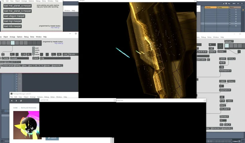

Später dann Jitter angekuckt. Das versteht meine Webcam. Aber ich steh da wie der Ochs vorm Tor. Allerdings sieht es wahnsinnig spannend aus.
