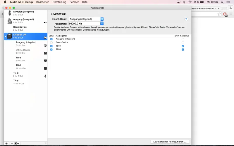

ja das standart set up ist schon klar :D aber danke, hab mich vielleicht nicht richtig ausgedrückt..
Die frage ist eher ob mann es auch über USB machen kann. Das Problem ist das bei der Soundkarte dann TR8 oder TB3 zur Auswahl stehen.
Es müsste wie einen Workaround geben in dem ich weiterhin den Babyface Treiber benutzen kann aber Abelton die 2 Geräte trotzdem erkennt.

Der Standart Ausgang ist in den Audio MIDI Settings als Hauptausgang ausgewählt, ebenfalls sind die 2 Roland als Eingangsgeräte definiert.
Jedoch kann ich nach wie vor in den Abelton Settings nur auf TR8 oder TB 3 als Eingang wählen das heisst ich kann nach wie vor nicht beide Live benützen...

Re: Verbindung/Einbindung TR8, TB3, Abelton Live, Mac OSX
du hast als ein neues Hauptgerät definiert in dem Tr-8 und Tb-3 als Eingänge aktiviert sind?
Dieses taucht dann nicht in den Ableton-Live Prefs unter Audio Eingangsgerät auf?
nein ich komme auch nur auf eine andere view.... ligt vielleicht daran das ich den Standart drin habe?
du musst ein neues Hauptgerät und nicht ein "Gerät mit mehreren Ausgängen" erstellen - in diesem Hausgerät wählst du dann bitte nur Tr-8 und Tb-3 aus
dieses Hausgerät verwendest du dann als input für Ableton Live
Ja es klappt jetzt! huhe, danke dir tausend!
