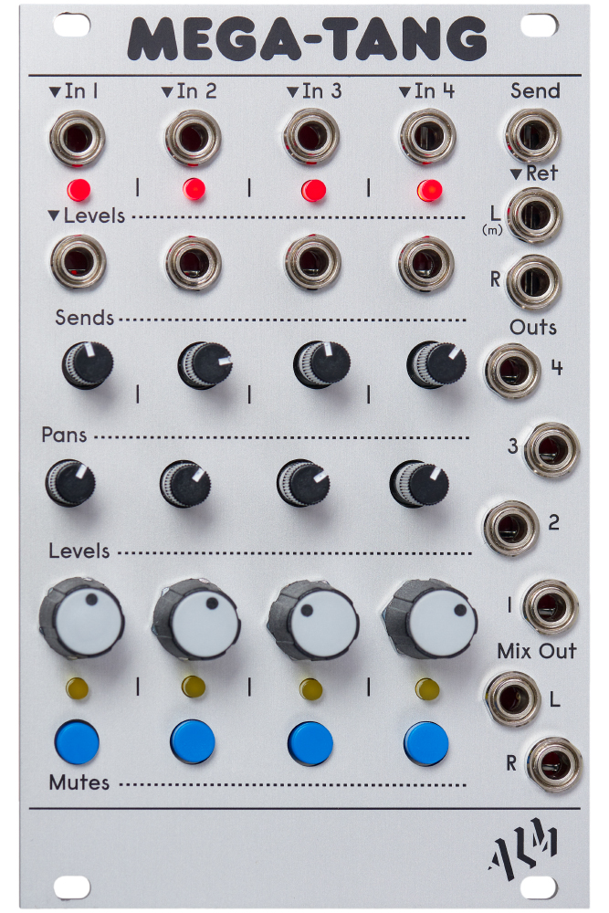

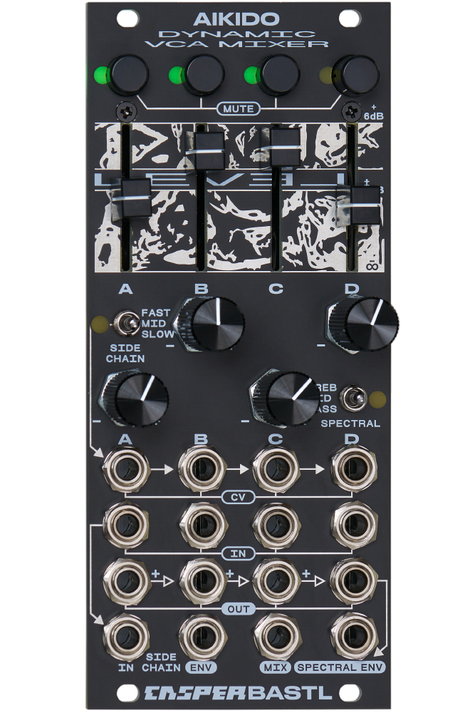

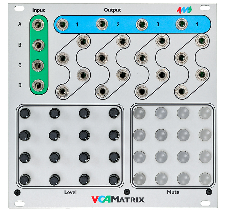

Alles VCA/Mixer Module die sogar einen Mute Taster haben.
