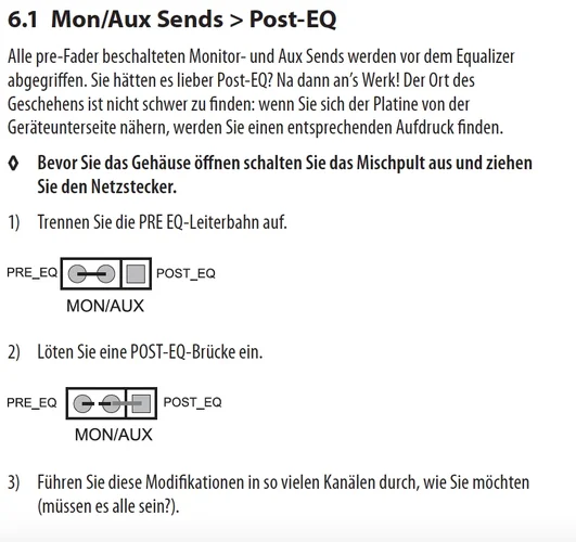

- Frage: Meint Post-Fader IMMER Post-EQ mit oder muss ich da separat im Blockdiagramm/Manual gucken

Ohne jetzt Manuals geguckt zu haben: beide Mischer sind min. 24 Känale raus Post-Fader-/-EQ?
Das sind klassische Pulte immer. Die sind ja noch für Bandmaschinen konzipiert. Dass manche modernen Pulte PreEQ/Fader ausspielen, kann man nur damit begründen, dass man in der DAW ja auch nochmal EQ und Fader hätte. Bandmaschinen haben das nicht.
