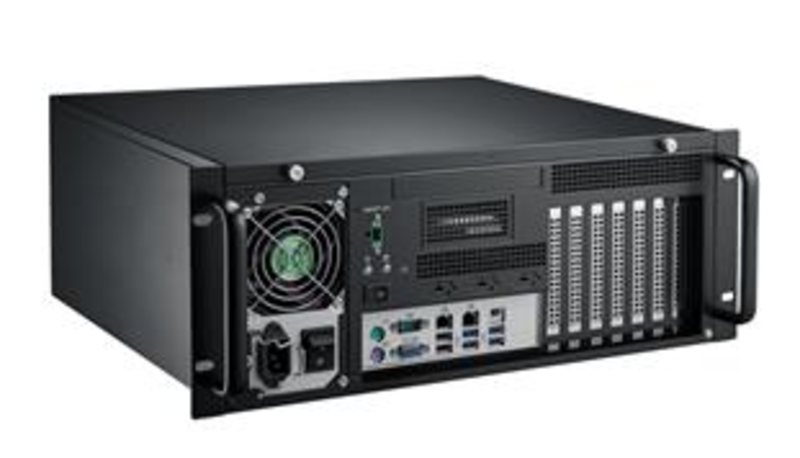

ich hab mir mein Rack-Gehäuse selbst gebaut da ich die Anschlüsse (also die MB-Rückseite) vorne haben wolte um besser darauf zugreifen zu können. Das würde ich auch wieder tun und wenn ich nicht nebenher Mechaniker wäre würd ich mir einen <=40cm hohen Tower holen und Ober/Unterseite mit Rackohren versehen um Ihn quer ins Rack zu schrauben.
Zuerst möchte ich mal bestehende Hardware nutzen: Eine i7 4790, 3,6 GHz CPU auf einem Asus Z97-A/USB3.1, derzeit mit 32 GB Ram. Damit sollte ein Start gelingen, oder? System auf SSD und Daten auf klassischer HDD. Auch hier würde ich erstmal alte (noch kleine) SSDs nutzen, d.h. die Software würde vlt auch eine Weile lang auf HDD landen.
sowas in der Art reicht hier völligreicht hier völlig
Umgedrehte Rack-Gehäuse gibt es mittlerweile auch ab der Stange. Weiss allerdings nicht wie teuer und wie schwer die zu beschaffen sind.

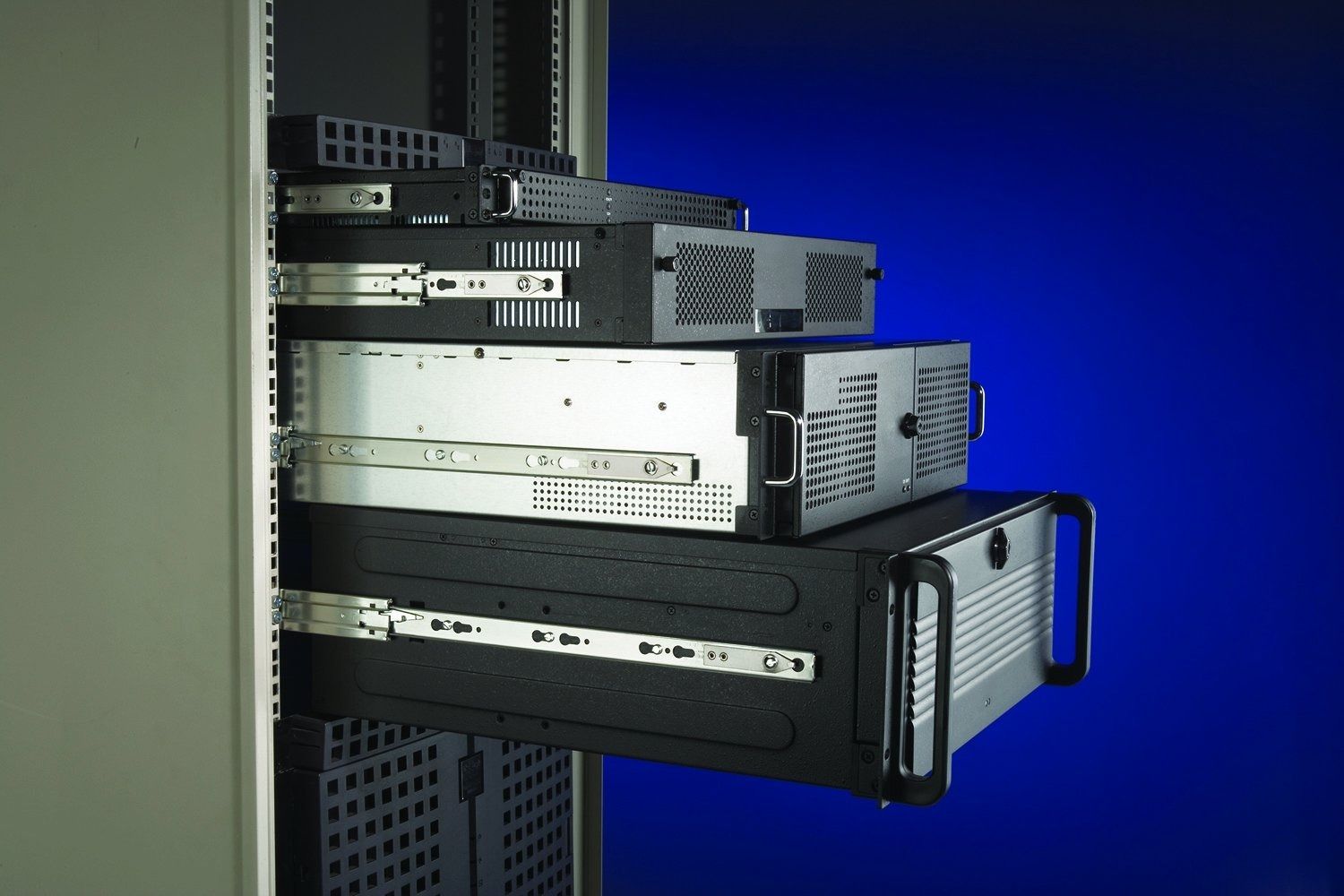

Ich finde das Genesys eigentlich noch recht zugänglich, mal von den unteren Laufwerken abgesehen. Es erscheint mir nicht so tief wie die Chenbro und das Silverstone.
Die reduzierte Zugänglichkeit bringt die Rackbauweise natürlich mit sich, das darf man nicht mit Tower-Gehäusen vergleichen.
Man verschraubt es ja in ein Rack und das allein macht es doch etwas sperriger für den Komponententausch. Da muss man bei 19-Zoll-Racks wohl eine gewisse Bereitschaft des Mehraufwandes in Kauf nehmen.
Ich weiss nicht ob es Teleskopschienen auch für nicht so tiefe Racks gibt ? Bei sehr tiefen Racks verbaut man oft die Racks über diese Teleskopschienen. Dadurch kann man das Rack leicht hinausziehen.

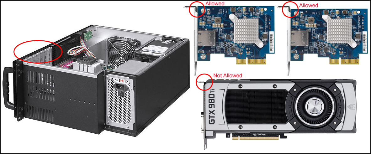

Was mich am Genesys eher verwirrt ist, dass man anscheind ein Problem bei der Bauhöhe der Steckkarten gibt. Zumindest so interpretiere ich dieses Bild :

Die Auszüge sind cool ;-) Aber ich bin voll bei Dir und mir bewusst, dass ich das Gehäuse nur sehr selten öffne, dann ist etwas mehr "Fingerspitzengefühl" schon okay..
ah, jetzt verstehe ich auch :) Ja, aber das ist es ja meist. Ich mag die Teleskopschienen und auf Racks auf Rollen aus genau dem Grund.

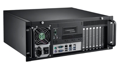

Unser Shop richtet sich an gewerbliche Abnehmer! Alle Preise verstehen sich zzgl. der gesetzlichen MwSt.
IPC-631MB-50RE
Robustes 19 Zoll 4HE Industrie-PC Gehäuse für Passive Backplane, alle Anschlüsse vorne zugänglich, mit reduntanem Netzteil 500W ATX-XE, Farbe: schwarz, Abmessung: 482 x 177 x 348 mm, kurze Bauform
