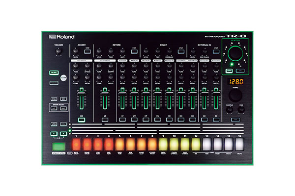

Hallo zusammen,
ein Fader meiner TR-8S hat Aussetzer wenn er bewegt wird. Durch kippeln nach rechts und links kann man das ganz eindeutig nachstellen. Was kann ich da machen?
Mal mit der spitzen Staubsaugerdüse ran. Wenn das nicht hilft ist wohl der Slider hin. Da hilft nur Reparatur/Austausch. Hast schon so viel geschoben damit oder warum hat der schon Aussetzer? Verwendest du Dustcover o.Ä.? Ne kalte Lötstelle kann natürlich auch immer mal sein -> Reparatur/Austausch.
Nein Cover verwende ich nicht. Das ist mir zu umständlich, immer weg und wieder hin räumen. Dann liegen die Dinger im weg, da ich nur wenig Platz in dem Zimmer habe. Ich sauge mindestens 1-2 die Woche alle Geräte mit einer Bürste ab. Seit neustem mit einem kleinen Akkusauger von Bosch, damit der Turnus auch immer eingehalten bzw. erhöht wird.
Ich bin wenig optimistisch dass das aussaugen helfen wird, werde es aber heute Abend gleich versuchen und berichten.

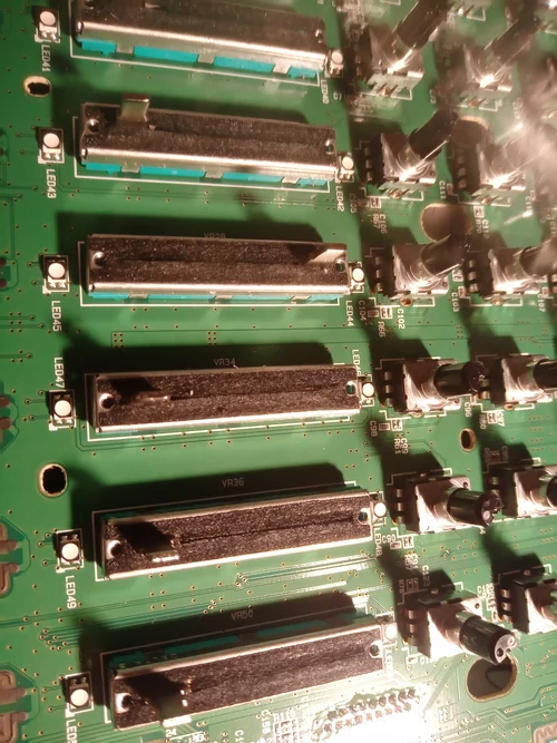

Ich habe die Kiste nun auseinandergenommen. Gibt es einen Trick zum Reinigen der Fader? Ich hatte gehofft das die zugänglicher sind. Einfach Kontaktspray rein ist keine Reinigung, da hätte ich mir das Zerlegen sparen können. IMG_20231112_195526699.jpg
Der von X-Tended aus Berlin meinte damals, er musste die Fader auslöten und auseinander nehmen, um so an die Kontaktflächen zu kommen.
Das wird ganz ähnlich sein, wie mit Potentiometern. Nur das da die Kontaktfläche eben rund ist. Und wenn diese physisch abgenutzt ist, lässt sich ein Austausch kaum vermeiden. Aber vielleicht kannst Du jetzt noch mal die spitze Staubsaugerdüse versuchen.

Auf keinen Fall - wirklich gar nie nicht! - mit irgendeinem Kontaktspray in Bauteile auf einer Platine hineinspritzen, wo man das Zeugs nicht mehr entfernen kann.
Man kann es zur Not auf offenen Flächen verwenden, die nach der Behandlung gründlichst gereinigt werden können. Dieses hochaggressive Zeug frisst mit der Zeit alles auf, wenn es nicht entfernt wird. Da habe ich schon öfter weggefressene Leiterbahnen gesehen. Mit etwas Glück verschafft es kurzzeitig Besserung, auf Dauer richtet es mehr Schaden als Nutzen an.
Reinigungsversuche ohne Auslöten und Öffnen der Fader kann man mit Alkohol (hochprozentiger Isopropanol aus der Apotheke, auf keinen Fall Spiritus!) machen.
Die Potis sind garantiert Massenware aus China. Bei den gesunkenen Preisen kann ich mir nicht vorstellen daß da noch was hochwertiges aus Japan verbaut wird. Herausfinden was das ist und austauschen. Wenn man es eh´auslöten muss zum öffnen... Wenn man intensiv sucht hat man dank Internet manchmal Erfolg beim Auffinden solcher Ersatzeile. Manchmal muss man von irgendwo auf der Welt bestellen, zu ganz unterschiedlichen Preisen.
Ich kenne das empfohlene Kontaktspray nicht. Kann gut sein, keine Ahnung. Ich habe bei Fadern und Encodern (die musste ich aber vorher wirklich öffnen wegen Abrieb) Deoxit F5, das ist extra dafür. Eine Reparatur ist das nicht, aber es verzögert u.U, einen Austausch ziemlich lange. Es reinigt und schmiert auch ein wenig, das ist wichtig bei solchen beweglichen Kontakten.
Mit Sicherheit gibt es auch Leute die irgend einen Scheiß da ´reinrotzen. Ich habe auch schon Vorschläge von "WD40 ist super " gelesen. Meh. Neee.
Der Linearregler hat einen Spalt wo Siff reinkommt, aber auch raus kann. Abgedeckt mit den "Haaren". Ich würde das auf den Kopf stellen und dann in den Schlitz reinsuppen, damit es auch da wieder ´rauslaufen kann. Tocknen lassen, ein bisschen dabei bewegen. Mit etwas Glück geht das wieder. Zumindest eine Zeit lang.
Wenn es eh schon drin ist, mach mal so dass es dabei ein bisschen "gespült" wird wie ich beschrieben habe. Damit evtl. Schmutz auch weggeht. Sonst hast du da ein Mix aus Siff und Kontaktspray.
Du musst damit rechnen daß der Schieber auch geschmiert ist. Das Fett kann durch das Spray aufgelöst werden. Wirste merken was passiert.
