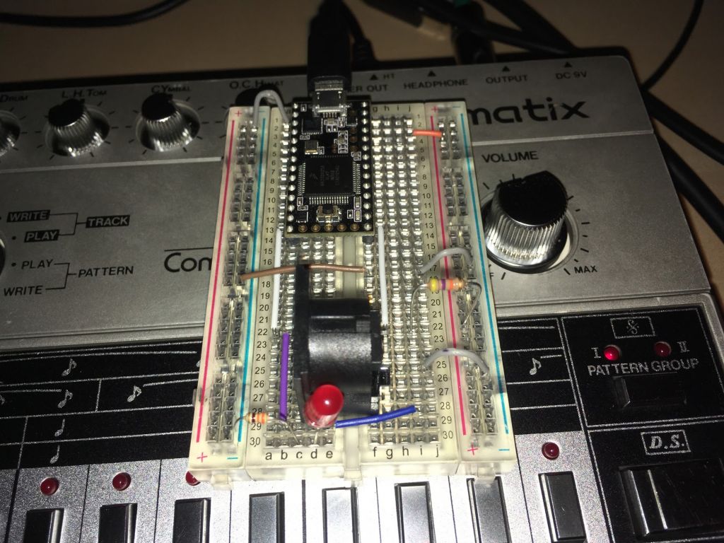

ok, also die dame (?) hat das selbst gebaut hinbekommen eine 606 mit ableton live zu synchen. dazu war ein arduino nötig also nehme ich mal an oben gesagtes ist richtig und das geht so nicht. da hört man auich mal wie geil die 606 in verbindung mit techno klingt. die 606 ist eine westentaschen-909!:

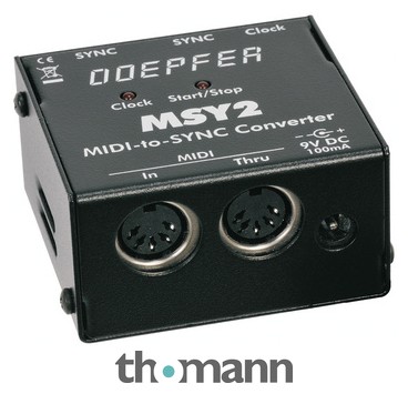

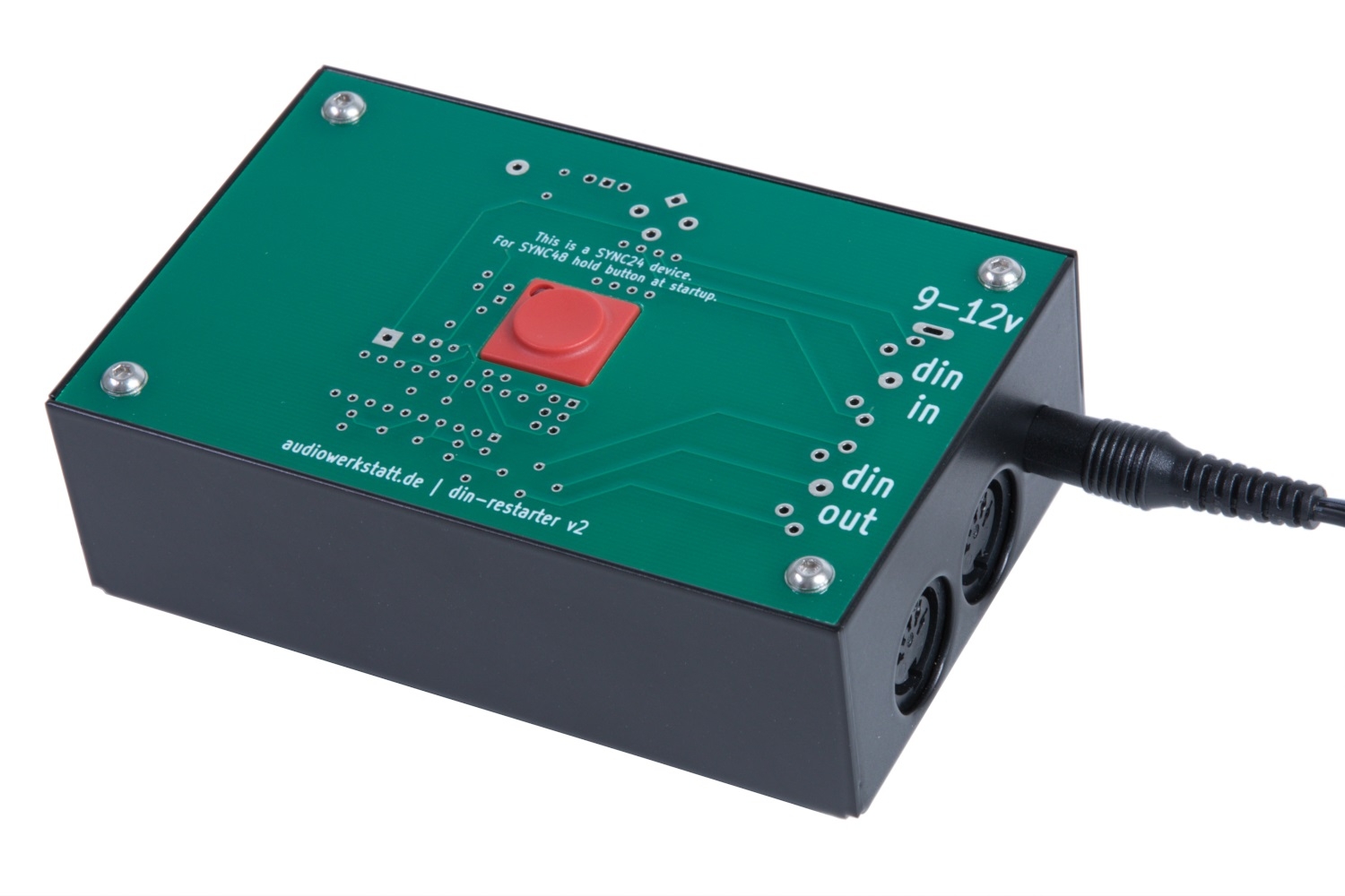

Einfache Lösung: Du kaufst Dir eine Sync-Box. Das dürfte schneller und einfacher gehen.
Preiswert:
Umfangreicher:
