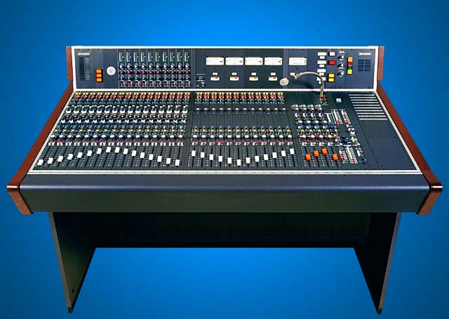

Nö, grösseres Studer nit genügend Subgruppen (hier nur 4) wie das 963 nehmen:
und da zahlst du dann wieviel für ein geservictes (kein schnäppchen)? nehme mal an einiges mehr wie für ein neues toft, einiges vieles mehr...
5-7k (je nach Ausstattung). Ebay sehe ich da nicht als Referenz. Ein ehemaliger Freund (Black Metall Band Abigor) hat sein 963 vor einigen Jahren noch sehr günstig von Schmitronics bekommen und mich mit dem "Virus" infiziert. Da ich nicht soviel Platz hatte /habe, war das 962 ideal.
Die Entscheidung bereue ich nicht.
geht ja noch, trotzdem, so ein kompaktes 16 (oder 24) kanal toft, mit 8 bus und 6 aux finde ich doch um einiges vernünftiger... gebraucht für nochmals weniger zu kriegen
ein 692 habe ich auch, aber war auch ein riesenschnäppchen wie ich es die letzten 3 jahre nur einemal gesehen habe und da habe ich zugegriffen.
