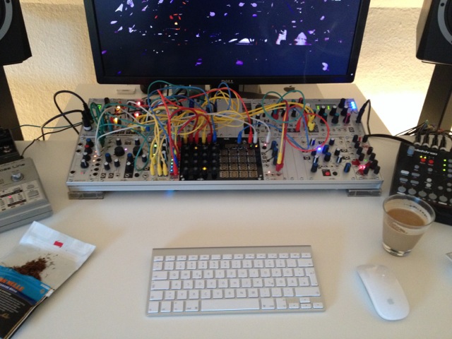

Kleines Update von meinem Skiff Bau!
Die Clicks & Clocks Rahmen sind gekommen und das ganze steht erst mal provisorisch ohne Case.
Mit den jetzigen Modulen wird das Zeus leicht warm, aber natürlich ist auch noch kein Gehäuse drum herum!
Läuft auf jeden Fall alles absolut reibungslos ohne irgendwelche Strom Probleme und ich denke das die 3 weiteren Module
die noch kommen daran auch nichts ändern werden. Werde aber noch ein Update liefern wenn alle Module da sind.
So sieht es bis jetzt aus:
