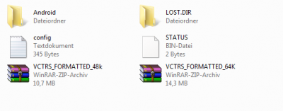

ganz leer ist der Ordner nicht, sind aber keine .wav daten drauf.
50415
habe versucht die zip zu entpacken. da sind aber nur so komische daten drinnen. keine ahnung für was die gut sein sollen
50416

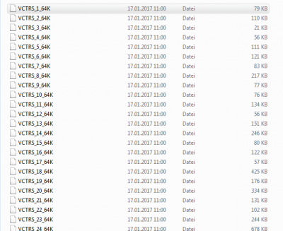

ich kann da zwar auch nicht groß weiterhelfen, aber ich würde dringend raten bei Windows mal die Option 'Dateierweiterung bei bekannten Dateitypen ausblenden' zu deaktivieren. Diese Unsitte schleppen alle Windows-Versionen seit XP mit herum, wider besseres Wissen... Wenn Du die Endung kennst, könntest Du im Netz danach suchen. Manchmal findet man da was..
Die Dateinamen (entpackt) sehen so aus wie bei mir auf der Karte.
Warum Deine zusammengepackt sind versteh ich nicht...
Du meinst ich soll die einfach in die karte entpacken?
Ich hatte es nur auf dem desktop entpackt gehabt. Habe es noch nicht im ordner ausprobiert.
Ich glaube im manual steht was das man selber aussuchen soll ob 48 oder 64 khz oder sowas.
Juhu.... es geht :)
Ich habe jetzt eine der .zip datei in den ordner entpackt und es funktioniert alles :)
