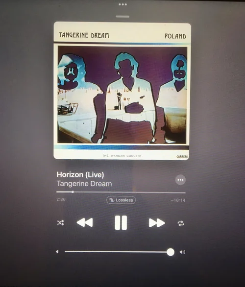

Sowas ähnliches gab es seinerzeit von TD (gleich am Anfang):
https://www.youtube.com/watch?v=I5x7wK7GDUs
Habe exakt dieses hauchige "Röhren" selber eher zufällig mit einer Emulation des Moog Sonic Six hinbekommen. Im Kern machten da eine langsame Pitchmodulation und ein Ringmodulator den Sound.
