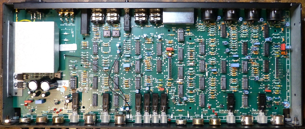

Hier mal Bilder von der Main Unit:

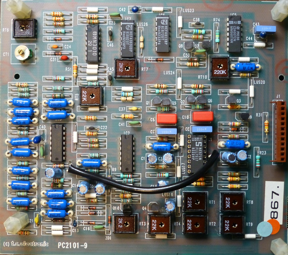

und einer Delay Tochter-Platine von oben:

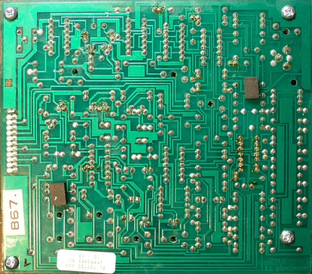

und unten:
Wie man schön sieht, wurde dort schon mal repariert, der NE571 ist getauscht und dabei gleich gesockelt worden.
Ich habe C42 und C44 (beides Tantal 10 uF 16 V) als "kurzgeschlossen" auf Board 1 gemessen und ausgelötet. Dann die von Board 2 in Board 1 gelötet und nun geht Board 1 wieder. D.h. es bläst nicht mehr die Sicherung.
Einer der Tantals zeigt auch in ausgelötetem Zustand den Kurzschluss. Nun werde ich einfach die paar Tantals auf beiden Boards erneuern.

Möglicherweise haben die TC Jungs zu Tantal gegriffen, weil es dort im Gehäuse recht eng zugeht. Diese Delay-Boards werden ja Bestückungseite zu Bestückungseite invers-huckpack eingebaut. Da kommen dann die C42 genau über die Regler und Taster (unten auf dem Bild der Main Unit zu sehen) zu liegen.
