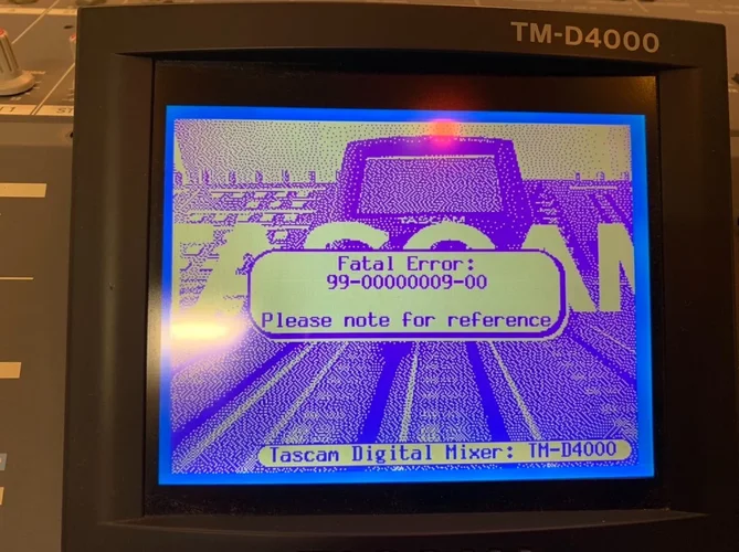

Bei einem Bekannten zeigt das Digitalpult diesen Fehler an.
Bin für jeden Tip Dankbar und reiche es weiter.

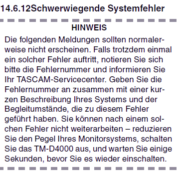

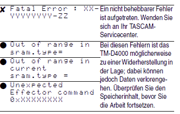

Die nachfolgende Info ist aus dem Referenzhandbuch zum TM-D4000, beschrieben auf Seite 102.
Sofern keine kritischen Daten im SRam stehen, einfach dem Text unter Hinweis folgen.
  • TM-D4000_Referenzhandbuch.pdf

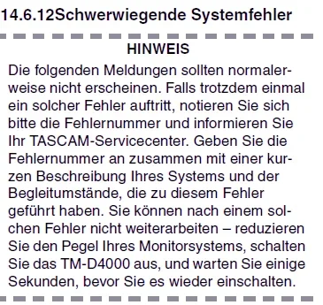

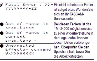

Das Service Manual zum TM-D4000 sagt dazu folgendes.
System errors (System Fehler)
Meldung/Message: Out of range in sram Type=.... => Problem: SRAMdata is corrupted => Mögliche Ursachen könne sein:
1.) Defekte Lötstelle am sram.
2.) Backup Batterie nicht korrekt im Batteriehalter installiert.
3.) Defekte Lötstelle an der Batterie-Backup-Schaltung.
Vielleicht ist auch nur die Batterie leer, daher auch mal die Spannung der Batterie messen...?
Typ der Backup Batterie: CR2430

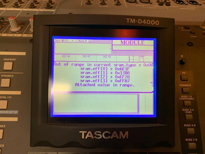

Hallo !
Der Fehler wurde beseitigt mit einer neuen Batterie und nach einem erneuten einschalten kommt das hier .
Grüße
Erol
Immerhin ein kleiner Teilerfolg...:?
Wie hoch war denn die Batteriespannung noch?
Habt Ihr den Hinweis des Referenzhandbuches beachtet? (siehe Post #3).
Nochmals ausschalten, einige Sekunden warten und wieder einschalten.
Wenn das auch nichts bringt, könnte im SRAM nun nach dem Batteriewechsel "Datenmüll" stehen.
Da hilft möglicherweise eine Initialisierung des SRAM. Das Vorgehen ist zwar im Servicemanual beschrieben.
Sofern Ihr keine Ahnung davon habt, versucht es erst bei einem Tascam-Servicecenter, wie im Hinweis oben beschrieben.
