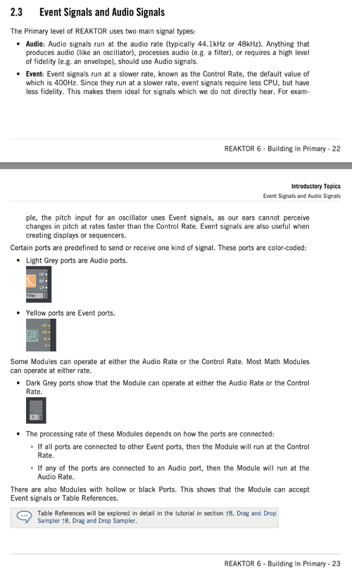

Grundsätzlich wird auf der Primary Ebene von Reaktor, unterschieden zwischen Event und Audio Signal.

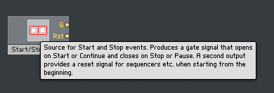

Okay, ich würde dass tatsächlich dann mit den Reaktor Blocks Modulen machen. Util Clock (auf EXT stellen) und dann entsprechend an die Audio Ausgänge senden. Am Reset Ausgang wird ein Start Reset gesendet, unabhängig davon, ob Reset aktiviert ist.
Meld dich nochmal, sollte es Probleme geben.
Danke einstweilen für die Hilfe. Im Moment habe ich ein Ensemble erstellt, dass Start und Stop gleichzeitig ausgibt (Beide High). Verwende ich einen Inverter beim Stop, ändert sich nichts. Ich teste das mal mit den Reaktor Blocks.
Also es geht wohl mit Blocks besser; allerdings kriege ich den Reset-Impuls nicht an den Ausgang.

Mich wundert, dass das überhaupt funktioniert. Wie ich bereits schrieb, auf der Primary Ebene, wird zwischen Event und Audio Signal unterschieden. Du arbeitest momentan mit Event Signale, bei Blocks Module gibt es nur Audio Signale. Wenn du Hardware mit CV Signale ansteuern möchtest, dann wäre letzteres, die bessere Wahl.
Das Util Clock Modul läuft tadellos, habe dass selbst jahrelang benutzt. Mit Sequencer Sachen auf der Primary Ebene (in Reaktor 5 damals), hatte ich hingegen manchmal Probleme.
Wenn du mehr Programmier Flavour und Präzision haben möchtest, dann müsstest du dich mit der Core Ebene beschäftigen. Die Blocks Module basieren z.B. auch auf der Core Ebene, die haben einfach nur zusätzlich ein fancy GUI.
