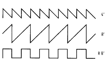

Wenn man zu einem Sägezahn mit fallender Flanke einen Sägezahn mit steigender Flanke, doppelter Frequenz und halber Amplitude addiert, bekommt man einen Rechteck aus dem man vermutlich wieder einen Sinus biegen/rausfiltern kann. Ist nur die Frage, wie das mit dem Überblenden klappen könnte?

Ich meinte so:
Die beiden abgebildeten Sägezähne ergeben addiert, den unten abgebildeten Rechteck.

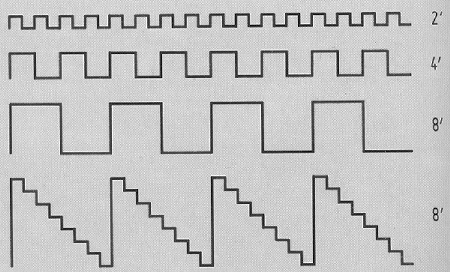

Aus Rechteck einen Sägezahn zu machen ist schon schwieriger. Da bekommt man sowas wie eine Treppenspannung wenn man genug Rechtecke addiert
Das wuerde nur funktionieren wenn der 4' Saegezahn einen Gleichspannungsanteil haette, der ihn genau auf die X-Achse setzt, ansonsten hast du da immer 'ne Oktave drinne...
Letzteres ist die Poly 800 Methode ;-)
Stimmt, das sollte wirklich funktionieren, da war wohl der Saegezahn mit dem ich das kurz ausgetestet hab' nicht mathematisch exakt genug, von daher waer' ich mir nicht sicher ob's mit analogen Oszillatoren genauso gut funktioniert...
Ich denk, mit Sync sollte das zu schaffen sein. Hab leider grad meinen DIY nicht betriebsbereit, der sollte das können, weil der erstmal Saw Up und Saw Down kann und hinter den VCOs auch noch separate VCAs, mit denen man das einpegeln kann.
Werds bei Gelegenheit mal ausprobieren.
Sobald die Phasen der Harmonischen nicht mehr 100% stimmen, der Saegezahn etwas runder wird oder leicht verbogen ist, wie das bei guten Oszillatoren der Fall ist, sollte das mit der doppelten Frequenz nicht mehr funktionieren...
Schon klar. Ein wenig Toleranzen sind immer da. Der Sägezahn wird nie 100% "eckig" sein, der Entladezeit des Kondensators wegen (wobei ich schon mal nen VCO gebastelt hatte, wo es keine Entladezeit gab, also der "perfekte" Sägezahn), Du wist immer einen geringfügigen DC Offset haben, der aber weniger störend ist. Die eventuell unsauberen Flanken seh ich nicht mal unbedingt als PRoblem an, weil die auch im resultierenden Rechteck ja Flanken sind, das Gesamtbild wird also nicht sehr getrübt.
