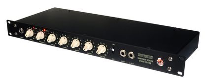

Im Moment tendiere ich dazu, mir diesen Federhall zu besorgen. Was mich verunsichert: das Originalsignal kann stereo durch das Gerät gehen, aber der Hall ist nur mono. Der Width Regler soll allerdings Pseudo Stereo hinkriegen. Wie klingt aber der Unterschied zwischen Stereo und Pseudo Stereo? Kann mir das jemand vermitteln?
Ursprünglich wollte ich mich für den Surfybear Metal MK II entscheiden. Wenn ich davon für Stereo zwei nähme (ist vermutlich auch nur Pseudo Stereo?), frage ich mich, wie das vergleichsweise zu dem anderen Gerät klänge.
Auch für Drums hätte ich dafür richtig gute Verwendung. Das Stereo-Gerät von Vermona wäre mir allerdings zu teuer für meine Zwecke.
Das Manual sagt, das Pseudo-Stereo erzielen sie über gegensinnige Kammfilter, also im Prinzip die Schaltung eines Roland Juno-Chorus, bloss eben ohne Modulation. Das ganze ist damit wohl monokompatibel, aber besonders klingt es nicht. Wenn man nur eine der beiden Seiten hört vermutlich etwas nasal (was dann aber die andere Seite ausgleicht). Schade dass sie nicht einfach noch eine Modulation mit drauf gepackt haben.
Ich kann mir jetzt nicht genau ausmalen, was Du unter "aber besonders klingt es nicht" meinst, aber es verunsichert mich, dass da etwas Wichtiges fehlt. Ich schreibe die mal an und bitte um eine MK II Version mit Modulation, lasse diese dann - ist auch noch nicht akut vonnöten - erstmal aus.
Wie genau könnte die Modulationsoption aussehen, um den Federhall besonders interessant zu machen, ohne die Kosten allzu sehr zu erhöhen?

Hab jetzt auch eine weitere Antwort bekommen. Der Techniker hat wohl mehr Ahnung:
Hi Christian
Thank you for your mail.
Yes, you are right. The pseudo-stereo circuit is similar to the circuits used for chorus and phaser effects.
For the SurfyBear Studio the main goal was to widen the stereo image.
For the moment we have no plans for a version 2.
Best Regards
/Björn
