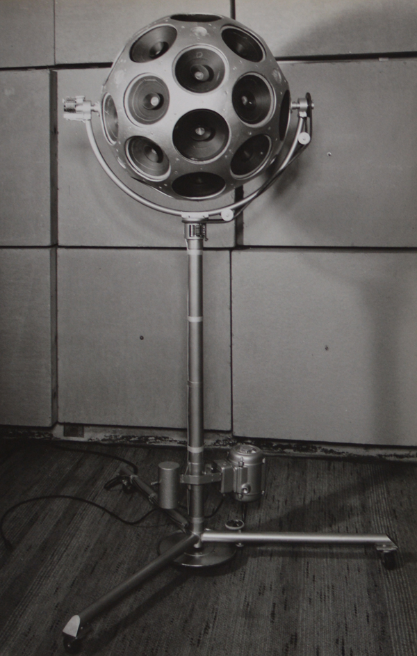

In einem alten Hobby-Heft, das ich von meinem Onkel bekommen hatte, war ein begeisterter Bericht über einen rotierenden Kugellautsprecher. Ziel war es, den Klang einer Aufnahme im Raum zu verteilen. So sah das dann aus:
Quelle:
Siehe auch die Kommentare von Bruno Spoerri.
