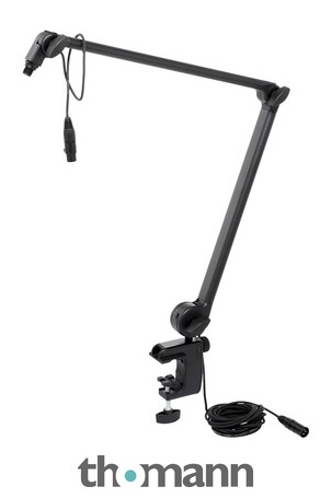

Wenn du etwas mehr (aber immer noch weniger als für das Mikro ;-)) ausgeben möchtest, kann ich diesen hier ohne Federn empfehlen:
Einziger Nachteil: der ist für schwere Mikros ausgerichtet, bei leichten muss man die Schrauben fester anziehen und beim Verstellen der Armneigung dann mit etwas Druck/Zug arbeiten.
Ich habe ein Gewicht am Kopfteil befestigt, seitdem geht's deutlich leichter.

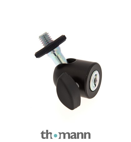

Ach ja, zusätzlich habe ich noch einen von den beiden (weiß leider gerade nicht, welchen):
https://www.thomann.de/de/km_19695_100.htm
Am Arm selbst gibt es ja nur eine feste Schraube (auch blöd designt). Mit dem Gelenk bin ich jetzt total flexibel und kann sowohl den Neigungswinkel des Mikros einstellen als auch nur das Mikro drehen, ohne den Arm zu verstellen.
Das Gelenk ist mega. Danke.
