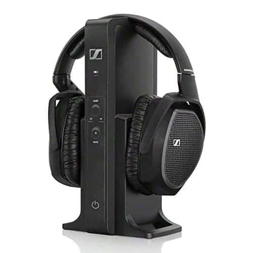

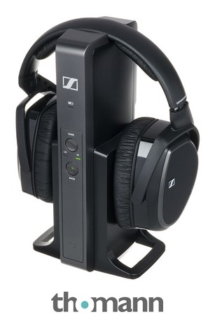

So, ich hab mir jetzt den Sennheiser RS 120-II bestellt...

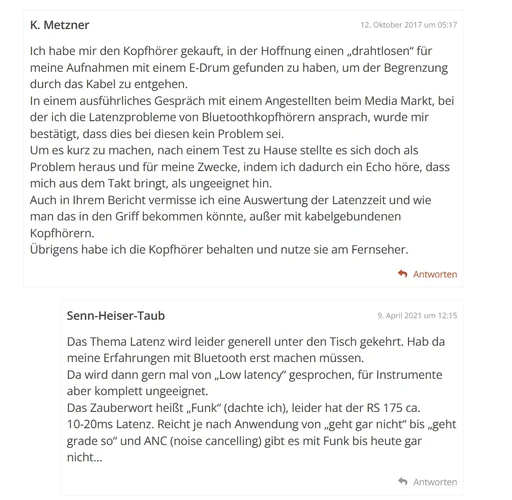

Der letzter Hinweis auf den Test von RS 175 war die Lösung.
Zitat:
"Wer es übrigens eine Nummer kleiner (bzw. günstiger) mag, sollte mal unseren Testbericht zu den Sennheiser RS 120-II lesen. Die schneiden auch ganz gut, wenn auch nicht mit Bestnoten ab – sind ja auch “nur” analoge Funkkopfhörer mit den entsprechenden Problemen."
Das scheint einer der wenigen Marken-Analog-Kopfhörer zu sein. Vorsicht: Sennheiser RS 120-W ist wiederum ein Bluetooth Kopfhörer... grrrrrrr....

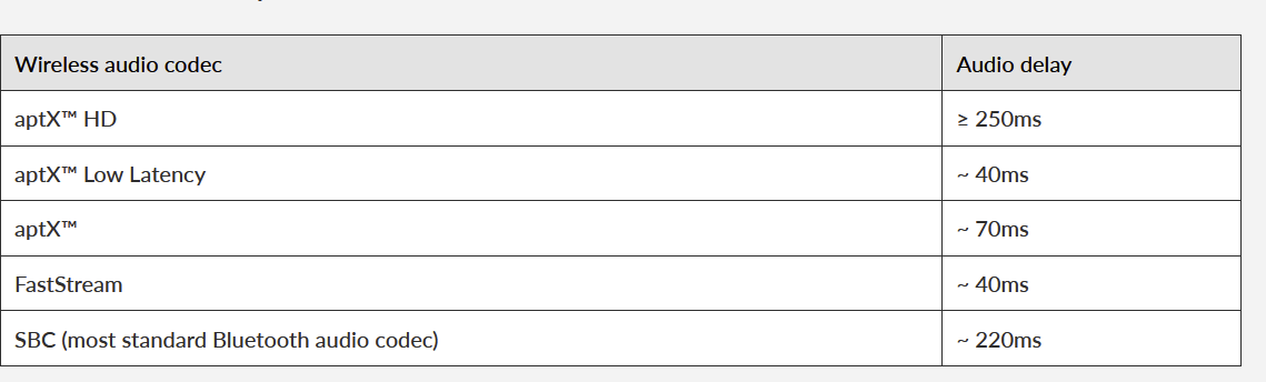

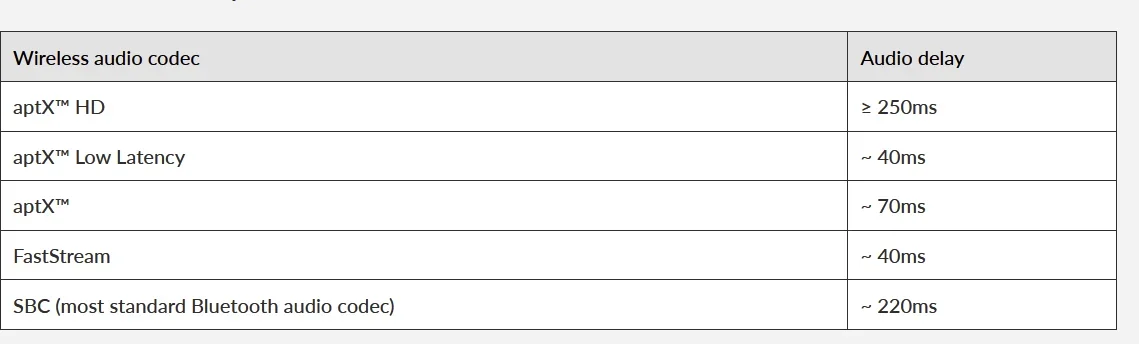

Das ist der aktuell Stand dessen, was mit/auf Basis BT gemacht werden kann:
aptX Low Latency ist vermutlich das, was du meinst. Dort ist theoretisch minimal 20ms erreichbar, in der Praxis aber gelten offenbar die 40ms als beste erreichbare Latenz.
Es kommt da allerdings noch dazu, dass die 40ms nicht frei von drop outs sind, soll heissen, die Performance von max 40ms erreicht man auf Kosten der Qualität durch Verwerfen von Datenpaketen, die später als nach 40ms eintreffen. Insofern ist das eigentlich eine ziemliche Mogelpackung.

Hallo liebe Gemeinde 😉
Ich habe versprochen zu berichten – was ich damit tue.
Der Kopfhörer ist angenehm leicht.
Die Ton-Qualität ist erstaunlich gut.
Es gibt aber ein leises Grundrauschen. Ernsthafte Arbeit, wo es auf kleinste Nuancen ankommt, ist mit dem Kopfhörer nicht so optimal.
ABER ein lockeres Klimpern, ohne dass ein störendes Kabel ständig im Weg hängt, ist eine Wohltat.
Die Reichweite ist besser als ich dachte. Ich kann mit dem Kopfhörer kreuz und quer durch die Wohnung laufen, ohne dass die Verbindung abbricht. Eine Störung im Umkreis von 3-4 Metern habe ich KEINE gemerkt. Nicht die Kleinste.
Alles in allem – alle Erwartungen, die ich hatte wurden erfüllt.
Ich merke keine Latenz, das ist eher ein Gefühl, dass eine winzige Verzögerung gibt…
Eigentlich sollte es gar keine Latenz geben…
Dann sehe ich auf die Verpackung… Es ist ein RS 120 W…
Bestellt habe ich den RS 120 II.
Super… grrrr….
Ich bin trotzdem zufrieden. Ich werde den Kopfhörer behalten.
