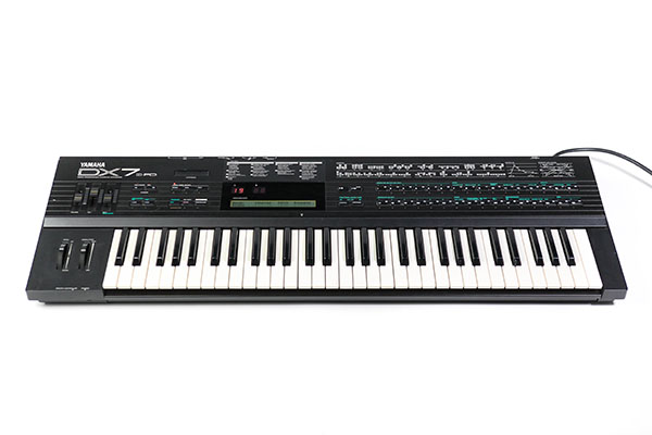

Hi liebe Leuts
Kennt Ihr Firmen, die den dx7 ii D in einen FD umwandeln können? Die Firmen gibts bestimmt in Deutschland (hab da nicht viel gefunden und kostenvoranschläge erst nach der einlieferung in die Werkstatt) ...
Was wäre euer protipp Dx7 ii D verkaufen und einen ii FD kaufen (leichter gesagt als getan. darum wird diese Lösung nicht priorisiert)? Oder ist der Umbau gar mit unter 100€ ohne Hardware,veranschlagbar (ich denke eher bei 200-300€)... selber trau ich mich da nicht ran! Wär auch blöd wenn ich da irgendwas falsch mach!
Ich würd mir saugern die 3.5" Disketten wieder kaufen! Ich find die dinger Sexy seit ich 8 bin! Darum keine Diskemulation...
Vielleicht hat einer oder mehrere diese Entscheidung schon Realisiert / Realisieren lassen? Würde um deinen Erfahrungswert bitten!
lg
Das ist nicht so einfach zu bewerkstelligen. Denn es braucht dazu einige zusätzliche Teile:
1 x TC40H174P (DFF)
1 x HD7405 (INV)
1 x HM65256BLP-12 (PS-RAM)
1 x WD1772PH-02 (Floppy-Controller)
1 x RM5 Resistor-Array 1k x 5
1 x Floppy-Laufwerk (JU-363-2)
1 x Angle Bracket (VB774400) zur Montage des Floppy-Laufwerks
1 x 34-poliges Flachbandkabel vom CN1 (DM-Board) zum Floppy-Laufwerk
1 x linke Seitenwange (Sideboard (VB776100)) mit Ausschnitt für Floppy-Laufwerk
Die meisten Teile wird man heute nur schwerlich bis gar nicht finden. Einfacher ist vermutlich die direkte Suche nach einem DX7II/FD... :shock:
Jo! Das hab ich mir schon fast gedacht, das des so is! Ich mach mir dann keine Gedanken mehr über FloppyDisk! Schad das man ned einfach a MicroSD einklemmen kann zum Speichern von Sound!
Ich werd mich zwar jetzt noch einbisschen einlesen aber den aktuellen Sound in den Internen Speicher und dann auf den Computer ziehen geht (hab ich mal im vorbeigehen gelesen)... und je nach bedarf wieder auf den Dx ziehen...
Was anders bleibt mir ja nicht übrig oder?

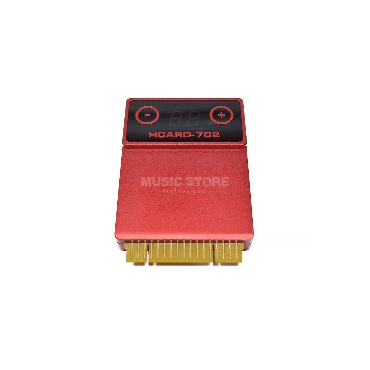

Falls es zur Erweiterung des Presetspeichers dienen soll, es gibt noch die Hypersynth DX7 Cartridges:
Habe selbst keinen DX7, aber mal davon gelesen, kostet aber auch 250€ im Musicstore:
ja hilft ja nichts... was muss das muss! Für 250€ bekomm ich sicherlich kein FloppyDisk eingebaut... Sonst würd ich schon lieber auf Sexy Disketten zurückgreifen!
Danke Dir Binary Idol
