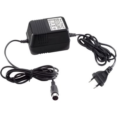

Das hier müsste auch passen:
Danke! Ganz schön teuer leider... Mal sehen, vielleicht hat hier jemand ja was übrig :D
