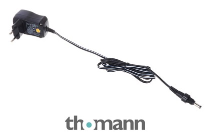

Das Standardteil bei Thomann sollte es tun.
Polung ist wichtig. Leistung kann überdimensioniert sein. Es wird nur so viel Strom gezogen, wie benötigt wird, aber das Netzteil sollte das auch liefern koennen
Z.. B dieses hier
Z.. B dieses hier
Bei diesen Universalnetzteilen musst du genau drauf achten wie herum du den Stecker auf das Kabel steckst, das bestimmt ob am Stecker Plus Aussen oder Innen ist.
Meist gibt es eind Markierung auf beiden Seiten.
Ja, das sollte man sicherstellen.
Z.. B dieses hier
Davon Rate ich ab, wenn @Nyoa keine Ahnung von Strom hat. Es hat zu viele Unwägbarkeiten.
Mein Tipp: Rufe beim Musikalienhändler Deiner Wahl an (oder bei Thomann) und sage denen genau, welche Geräte Du damit versorgen willst, und die sollen Dir die wirklich passenden Netzteile zusenden.

Für den Korg Tuner wäre das hier wohl passend: https://www.thomann.de/de/korg_tunt4.htm
Es gibt natürlich auch passende Netzteile von anderen Herstellern. Wichtig ist, dass der Pin der Buchse auf Minus liegt und die Leistung stimmt.
Für den Tech21 Sansamp sollte dieses Netzteil passen:
Vermutlich passt das auch für den Korg Tuner, allerdings hat dieses minimal weniger Leistung.
Grundsätzlich gibt es bei den sog. Hohlsteckern feine Unterschiede bei den Durchmessern von Pin und Stecker, was mitunter zu Wacklern führen kann oder die Stecker sitzen zu stramm.
