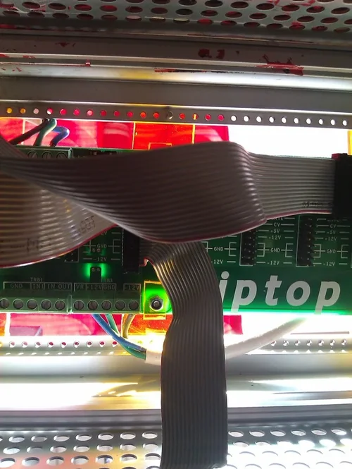

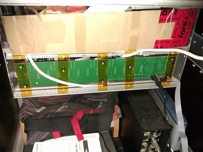

Ich habe das Zeus eingebaut, im Träger habe ich querstreifen eingeschraubt, leider sind die Löcher nicht syncron, so das ich pro strebe immer nur
ein Schraubenloch des Zeus nutzen kann.
Auf dem Bild sieht man recht gut wie die querstreben angebracht sind
Ich werde evtl. eine Rückplatte oder keine Holzstren einbauen und mit so abstandsröhrchen das Zeus befestigen, ist ein job für wochenende...
Wie habt ihr das geregelt?
so ähnlich siehts bei mir auch aus... hab mir so querstreben aus plexiglas gemacht, das ich noch von nem anderen projekt über hatte.... dass die löcher der platine nicht zum deutschen/europäischen baugruppenträgerstandard passen, liegt evtl. daran, dass es ein amerikanischer hersteller ist (cm VS. inch)... ansich ja aber kein problem. irgendwie kriegt mans fest. :)
