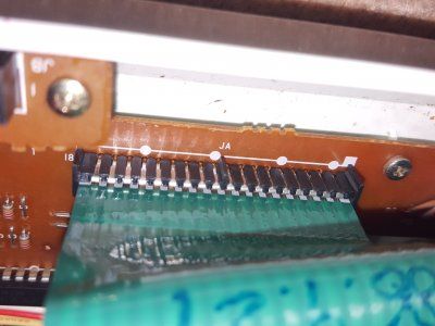

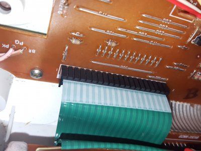

Hallo!
Also ich hab noch nicht oft Keyboards aufgeschraubt, aber diesmal muss es wohl sein:
Bei meinem Casio AZ-1 bleiben öfters mal Tasten hängen und manche triggern nicht richtig, darum wollte ich die Tastatur austauschen. Ich hab das selbe Keyboard noch einmal, zwar mit defektem Display, aber die Tastatur funktioniert - also einfach austauschen - so weit so gut.
Meine Frage: ich bin hier auf eine Steckverbindung gestoßen, die die Tastatur mit einer Platine verbindet - bin mir dabei aber nicht ganz sicher wie ich die abmache. Will nichts kaputt machen... :selfhammer: könnt ihr mir da helfen?
Vielen Dank schonmal im Voraus!
Ist mein erster Beitrag hier - ich schau mich mal um, hoffe ich kann mich schnell irgendwo revanchieren und auch helfen :)
Liebe Grüße
Thomas

Hm... Also für mich sieht das aus wie ein Flat Flex Verbinder ohne Arretierung (also Low Insertion Force statt Zero Insertion Force) . Will Dir jetzt keinen falschen Tipp geben, aber vermutlich muss man da nur gefühlvoll und gleichmäßig auf beiden Seiten daran ziehen?! Aber warte lieber noch ein paar andere Meinungen ab...
Würde ich auch denken. Viel Gefühl, weil nach fest kommt ab...
Hat geklappt, vielen Dank :) ich bau jetzt mal alles zusammen :D
