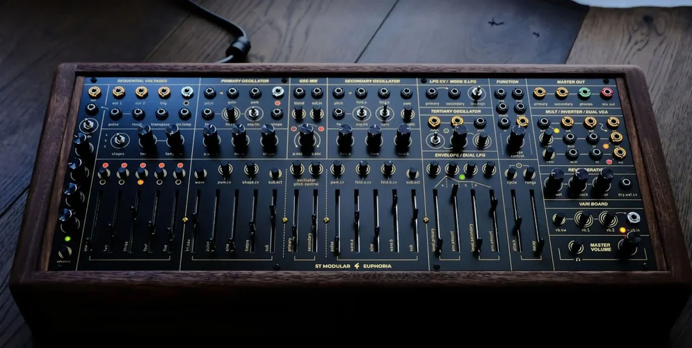

Wer sich schonmal ein Bild machen möchte, wie er eines Tages klingt und ausschauen soll.

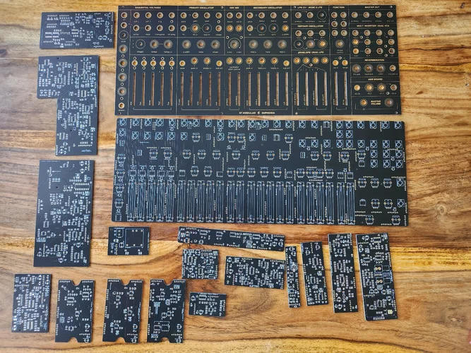

Die Qualität der Platinen ist ausgezeichnet und die Frontplatte sieht sehr edel aus.
Warte noch auf Mouser und Thonk und TME und dann heisst es...mögen die Spiele beginnen🤭

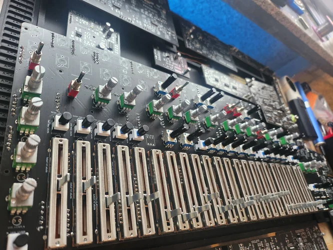

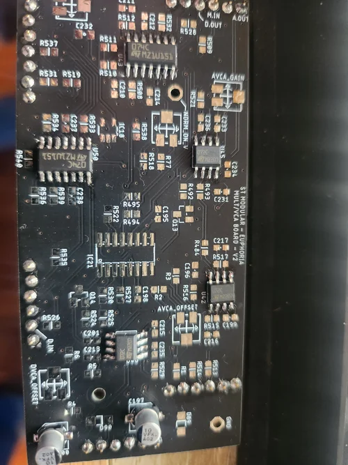

Es geht vorran. Bisher war es noch relativ simple. Jetzt geht es langsam den einzelnen Boards an die Lötpads.

Leider verkackt. Alle Femalepins laut BOM bestellt und eingelötet...und leider die falschen Rundpins, so das es zu ungenügend Kontakt zu den anderen Boards kommt. Diese auslöten und neu bestücken kommt einem Neubau gleich. Der Rest der Platinen ist verkauft.

Im Grunde war das Projekt schon gut und wäre auch erfolgreich gewesen, wenn nicht in eben in den BOMs Fehler und Unsinnigkeiten gewesen wären, die ein Laie wie ich nicht erkennt.
Die SMDs zu löten fand ich nicht schwierig..ganz im Gegenteil..das hat richtig Spaß gemacht. Das suchen nach den richtigen Bauteilen in der BOM der Boards, das Erkennen von Fehlern und früh genug zu reagieren, hat es zum scheitern gebracht. Wie gesagt...ich hatte alle Steckleisten Männlich bereits verlötet, sogar die ersten Funktionstests durchgeführt.. dabei ist aufgefallen, das eben diese Steckleisten alle nicht richtig waren und anfällig für Wackelkontakte...und das bei 16 Boards mit teilweise 8 Steckerleisten pro Board, die zwischen den Schiebepotis lagen. Ich hätte alles auslöten, Bohrungen mit Lötlitze oder Pumpe sauber machen müssen und zusätzlich noch darauf aufpassen, das sich keine Leiterbahnen lösen.
