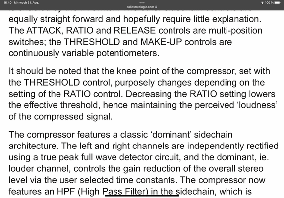

Weiß jemand wieso die compression ratio 3 sowohl am reduction-meter also vom Höreindruck , deutlich mehr zupackt als z.B 20?
Die Anleitung schweigt sich dazu leider aus
oder kennt jemanden n Artikel der die grundsätzliche Funktionsweise des SSL Bus Compressor erklärt ... dieses Verhalten ist bei allen bekannten Emus so
"It’s common knowledge that if you increase the ratio on a compressor, the amount compressed should increase as well. This is of course, if the threshold and other settings remain the same.
When it comes to the SSL compressor, increasing the ratio won’t lead to an increase in gain reduction. So what’s happening here?
It turns out that in both the hardware and software emulations of the compressor, changing the ratio automatically alters the threshold, in an attempt to keep gain reduction the same.
This is due to the designer’s desire to allow the engineer to hear the compression equally across ratios. This may be helpful to some, but if you didn’t know this fact, you may have compressed either more or less than you intended.
Keep this in mind the next time you use the SSL compressor. Set the ratio first and then dial in your other settings – otherwise you may compress too much or too little."

aber so wie die es beschreiben... müsste die compression ja immer stärker werden wenn man die Ratio erhöht.
Der threshold wird sich schon erhöhen mit der Ratio, anders kann ich mir dieses Verhalten nicht erklären.

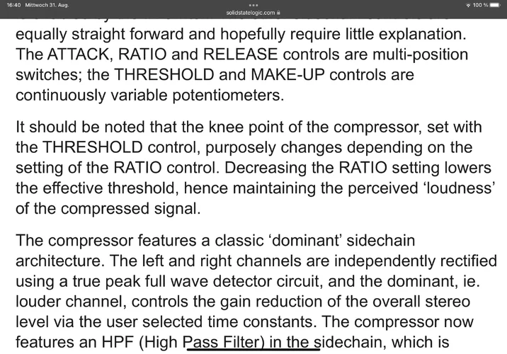

Im Manual vom SSLBus Comp 500 steht auch etwas darüber:
