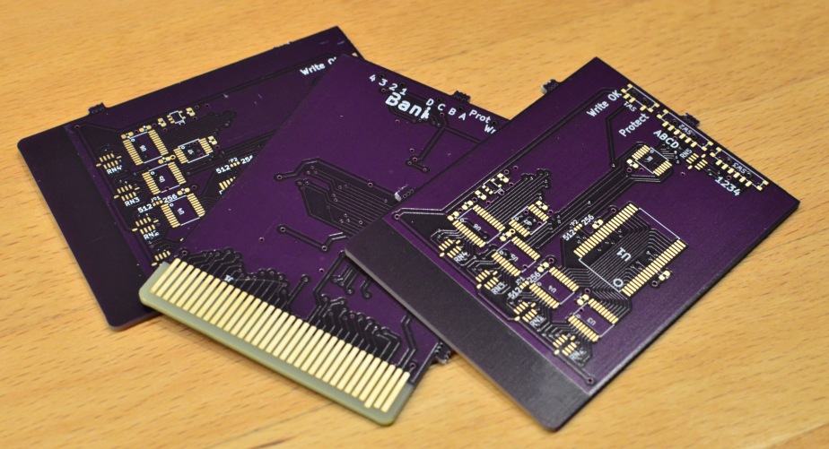

SagaMusix bietet noch eine DIY-Karte in etwas einfacherer Bauweise an welche mit DIP-Schalter zwischen 16 Karten umherschalten und somit 1024 Userpatches abspeichern können, natürlich ganz ohne Batterie. Daz ist sie deutlich günstiger als die HCard 750:

Diese Karten sind nun open source und man kann sich selber eine bauen:
Direkt zu kaufen gibt es nun diese:
Radiusz Electronics Roland M-512 / M-256 Multibank RAM Cartridge
