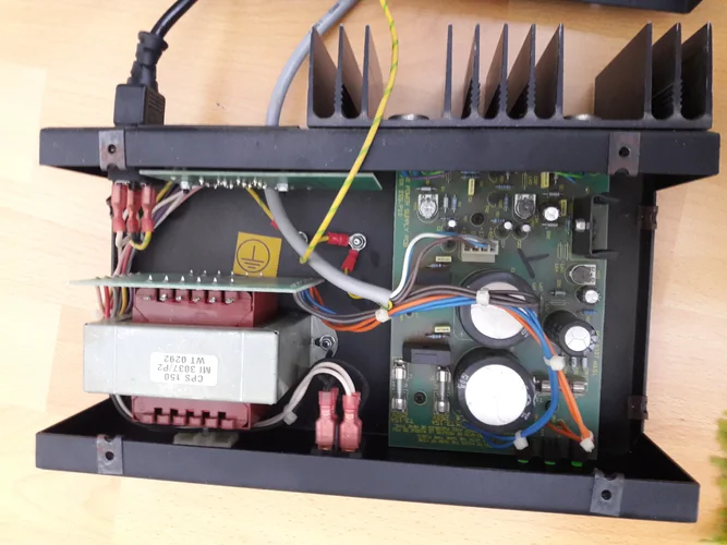

erst seit kurzem bin ich Besitzer eines Soundcraft Spirt Studio 24 channel Mischpult.
Mit dem Mischpult bin ich eigentlich zufrieden, nur finde ich die Lautstärke des Netzteils wirklich extrem.
ich habe auch schon mit andere analoge Mischpulte aus der Zeit gearbeitet, da wären mir diese unangenehmen brumm und surr Geräusche die das Netzteil abgeben aber noch nicht aufgefallen.
Ich habe das Cps-150 geöffnet da ich im ersten Moment auf einen defekten Lüfter oder ähnliches getippt hätte, ich musste aber feststellen das kein Lüfter verbaut ist und die Geräusche wohl von dem Trafo verursacht werden.
Nach ein wenig Recherche wurde mir schnell klar, dass die Spannungsunterversorgung des Mischpults durch das Cps-150 ein bekanntes Problem ist und durch diesen Mod gelöst werden kann: http://juggernautmusic.com/wp-content/u ... 50-mod.pdf
Natürlich spiele ich jetzt mit dem Gedanken die Modifikation durchzuführen, trotzdem frage ich mich ob das überhaupt das Problem mit den nervigen Geräuschen des Netzteils lösen wird?

Ist das dieses Netzteil ?
Das einzige Teil was brummen kann ist der Netz-Transformator (links unten im Bild) , und der wird auch nach der Schaltungs-Änderung auf der Platine weiterhin brummen !
Evtl . hilft es schon den Trafo über Gummi-Unterlegscheiben vom Netzteil-Gehäuse zu entkoppeln.
Ansonsten bleibt dann nur noch ein Austausch gegen einen leiseren Trafo (Ringkern) o.ä. .

ja, es sieht so aus als wäre es das baugleiche Netzteil.
habe es jetzt auch bei offenem Deckel eingeschaltet um nachzusehen was wirklich den Lärm verursacht und es ist tatsächlich der Trafo...

Kommt auf den Preis für den Umbau an. Bei ca. 50% eines neuen Netzteils würde ich dem "Alten Teil" eine Überarbeitung gönnen.
Vielleicht die Powersupply etwas weiter entfernt vom Mixerplatz aufstellen evl. noch in ein weiteres Gehäuse mit genug Luftraum/Kühlung verstauen. :idea:
Auf jeden fall mal schauen, ob die Spannungswahlschalter hinter der Abdeckung auf 240VAC eingestellt sind.

danke für die tips!
ich habe auch nochmal die 240VAC überprüft und musste feststellen, das der Schalter auf 220VAC gestellt war, habe auf 240V gewechselt und siehe da, das Netzteil läuft um ein 1/4 leiser :phat:
