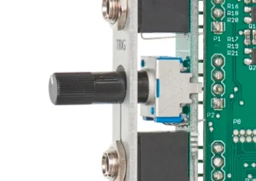

Für mein VMC-2 benutze ich ALPS RK09K Potentiometer:
Die sind zum einen sehr leichtgängig und zum anderen hat der Schaft keinen weißen Markierungsstrich.
Zb bei den 2HP Modulen werden optisch gleiche Potis verwendet...:
Diese Potis sind schwergängiger und haben zudem einen Markierungsstrich.
Leider ist auf dem Poti seitlich nichts aufgedruckt. Auf auslöten hab ich aber keine Lust.
Weiß jemand von Euch welche das sind?
Ah, das könnten sie sein. Danke!
