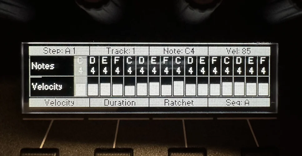

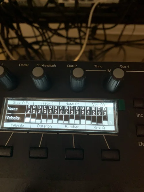

Hallo zusammen,
ich habe einen gebrauchten Pro 3 gekauft und empfinde die Velocity Control auf der Tastatur als unbrauchbar.
Ich habe sie im Midi Monitor angeschaut und teilweise habe ich Velocity Differenzen von bis zu 40 - 50, obwohl ich das Gefühl habe gleichmäßig zu spielen.
Das führt natürlich zu unkontrollierten Modulationen im Sound. Ich habe auch sämtliche Velocity Curves ausprobiert, die meisten weisen das Problem auf oder schränken die Dynamik massiv ein. Auch habe ich die Tricks aus Sequential forum ausprobiert, z.b. dass man nicht die velocity on Funktion im Filter env und Amp env nutzen sollen, sondern die Modulation Matrix, um den Amount auf die Env besser kontrollieren zu können. Das hilft zwar ein bisschen, aber verhindert die Sprünge trotzdem nicht.
Leider habe ich keine Referenz, ob sich die Tastatur wirklich so verhalten soll oder ich einen Defekt habe.
Ich stehe zwar schon mit dem Sequential Support in Kontakt, aber bisher ist es noch nicht klar, ob nun ein Problem besteht oder nicht.
Deshalb wollte ich euch fragen, ob jemand die gleiche Erfahrung gemacht hat und ob es jemanden mit einem Pro 3 im Raum Hamburg gibt, um das mal vergleichen zu können.
Danke schon mal für euer Feedback.

Dort geht es um den Sequencer. Mir geht es um das live spielen. Im Sequencer kann man die Sprünge aber gut sehen.
Das ist einfach nur von g bis c hoch gespielt. Ich spiele auch Klavier, daher habe ich ein Gefühl dafür mit gleichmäßiger Lautstärke zu spielen. Aber das ist alles andere als gleichmäßig.

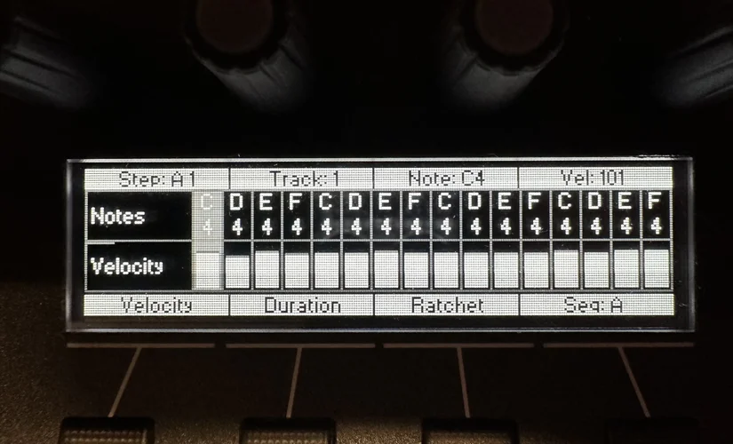

So bin dann doch mal kurz runter ins Studio. Erstes Bild normal gespielt, zweites Bild mit etwas mehr Anschlag. Für mich sieht das gut aus.
Also, das sieht tatsächlich smooth aus im Gegensatz zu meiner Kurve. Danke dir! Ich werds jetzt noch mal bei jemanden in Hamburg direkt vergleichen können. Teile dann noch das Ergebnis. Habe die Befürchtung, dass das es in did Reparatur muss 🫤
Kleines update. Ich konnte den Pro 3 mit einem anderem Pro 3 vergleichen. Das Verhalten ist gleich. Ziemlich enttäuschend, wenn die Bass Station 2 bzgl Velocity sogar von nicht Keyboard Spielern als deutlich kontrollierbarer bewertet wird als ein Pro 3. Vielen Dank allen!

Wie oben gezeigt hat mein Gerät das Problem nicht. Ich verwende es auch öfters als Masterkeyboard. Hab einen aus der ersten Serie (Nr. 127).
@rz70 Bei der Standard-VelocityKurve 1 kann ich sehr leise spielen, aber das beschriebene Problem tritt da am signifikantesten auf. Bei anderen Kurven, z.B. 6 (nur mit Update auswählbar) bemerke ich das Problem, also diese unkontrollierbaren Sprünge von leise auf laut, praktisch nicht, allerdings kann ich leise gar nicht spielen. Es scheint auch nur dann aufzutreten, wenn man verschiedene Töne (z.B. Tonleiter) spielt und nicht nur dieselbe Taste. So wie bei deinen Screenshots. Allerdings sind in deinen Screenshots gar keine leisen Töne vorhanden. Welche Velocity-Kurve (einstellbar in den Global Settings) hattest du verwendet?
Vor dem Testen an besten mit Down+Latch den Basis-Patch laden und die AMP / VELOCITY Taste drücken, so dass diese leuchtet.
Ich nutze die Standard Kurve und im Test oben ging es um gleichmäßige Velocity. Einmal normal angeschlagen und beim zweiten mit mehr Druck. Leise Töne sind auch kein Problem. Wie oben erwähnt hab ich den Pro 3 schon seit erscheinen und die Tastatur und die Anschlagshärte sind nie negativ aufgefallen. Spiele auch Klavier und lege viel Wert auf die Qualität der Tastatur. Ist ja auch eine gute Fatar, warum sollte die im Pro 3 auf einmal schlecht sein. Hab ich auch ehrlicherweise bisher noch nicht gehört.
