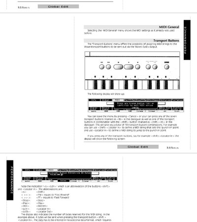

Theoretisch könnte man mit den Tastern 14 Funktionen fernsteuern.
Ich hab mal ein Bild angehängt.
Ich bin mit Cubase 12 noch nicht so vertraut.
Es ist mir aber nicht gelungen, die Funktionen, so wie oben in dem youtu.be Video zuzuweisen.
Es wird da ja gezeigt, dass cubase praktisch über midi learn, die Tasten zu Funktionen in Cubase zuordnen kann...
Bei mir passiert da nichts, wenn ich die Knöpfe am Wave zuordnen möchte..
Ich hab mir das so erklärt, dass cubase wohl auf midi cc wartet, der Wave das aber nicht sendet?

Irgendwie finde ich nur die Mails von damals, als ich für Werner da ein wenig Beta-Testing gemacht habe, aber keine Binaries oder die Handbuch-Seiten. Aber so wie ich es oben in dem Screenshot sehe, kann man beliebige MIDI Daten in HEX eingeben, also auch CCs. Es kommt aus dem MIDI Out heraus, aus dem SysEx herauskommt, der WAVE hat ja zwei MIDI Out.

Soweit ich es in Erinnerung habe, muss am ausgewählten Instrument (also am Besten Instrument 1) die Freigabe von Midi Out erfolgen. Und zusätzlich im globalen Parametern festlegen, ob SysEx über Port A oder B erfolgen soll. Ich würde aber auch erstmal mit MidiOX oder sowas prüfen, ob überhaupt etwas ankommt, bevor Du viel Arbeit ins Eintippen der Strings investierst.
Wenn Du in Cubase angeben kannst, was Du willst, ist es doch völlig egal. Also Start = CC00, Stop = CC01, Record = CC02 etc. wäre eine Option.

Ich bin ja gerade leider nicht zuhause zum Testen, aber kann es tatsächlich so simpel sein, dass ich im Wave beispielsweise folgenden string eingebe :
B0 14 01
Also für mich heißt das : sende CC auf midi Kanal 1 : Controller no 20 : Wert 1
In meiner Vorstellung müsste das funktionieren, wenn cubase lernt, dass das "play" heißt... Oder ist das jetzt zu simpel gedacht?

wie angekündigt, hier eine kurze Zusammenfassung der Erfahrungen, die ich bis jetzt betreffend dem Einsatz der Transport-Buttons des Wave mit Cubase gemacht habe. Um die Transportfunktionen von Cubase fernzusteuern gibt es eigentlich drei Varianten: 1. Via Remote-Activation-Key 2. Via Realtime-Messages 3. Via MIDI Machine Control (MMC)
Mehr oder weniger erfolgreich war ich bis anhin lediglich mit Variante 1. Variante 2 ist prinzipiell ungünstig, weil sie nur "Start", "Stop" und "Continue" unterstützt. Variante 3 funktioniert nach meinem aktuellen Stand des Wissens nur, wenn Cubase auf externe Synchronisation geschaltet ist. In diesem Fall erwartet Cubase auch die Synchronisationspulse von Extern und die liefert der Wave ja nicht.
Bei Variante 1 ist es mir definitiv nicht gelungen, mehrere Funktionen hintereinander auf einen Taster des Wave zu legen. D.h. mit der Taste "Loc-in" wollte ich den Cursor von Cubase sowohl auf den linken Locator setzen als auch den "Puch-in"-Modus ein- und ausschalten. Dies habe ich bis jetzt noch nicht geschafft. Es scheint, als ob auch Cubase 5.1 eine minimale zeitliche Verzögerung zwischen zwei MIDI-Events erwartet. Vielleicht lässt sich diese Verzögerung bei Cubase einstellen, ich bin aber noch nicht fündig geworden. Der gleiche Effekt kann manuell nachvollzogen werden: Betätige ich den Activation-Key (und halte ihn gedrückt) und anschliessend 2 oder mehrere der zugewiesenen Funktionstasten, dann werden die Aktionen schön brav ausgeführt. Cubase reagiert dabei auf die NOTE-ON-Befehle (Note-OFF spielen keine Rolle und können weggelassen werden). Betätige ich aber zwei oder mehrere Tasten "gleichzeitig", so wird nur die eine oder ander Aktion ausgeführt.
Hier nun die Einstellungen, die zum minimalen Erfolg führen:
CUBASE: 1. Über das Menü "Edit -> Preferences -> Key Commands" wird die Konfiguration der Fernsteuerung aufgerufen 2. Im Dialog "Transport & Location" können alle erforderlichen Keys Konfiguriert werden Dazu muss sowohl die Checkbox "Remote Active" selektiert werden als auch ein "Remote-Key" definiert und selektiert werden. Tip1: der Wert C-2 (also Taste $00) wird von Cubase in diesem Zusammenhang nicht erkannt. Tip2: der Activation-Key wird von Cubase auf allen MIDI-Kanälen erkannt. D.h. die Kanalnummer spielt beim Senden keine Rolle.
WAVE: 1. Durch gleichzeitiges Betätigen von <Shift> und einem der Transportbuttons wird ein kleiner Dialog geöffnet. 2. Mit dem Schieberegler "Bytes" kann die Länge des MIDI-Strings festgelegt werden. 3. Mit dem KEYBOARD werden die entsprechenden hexadezimalen Werte eingetragen. 4. Mit <OK> oder <CANCEL> kann der Vorgang beendet werden. Es ist wichtig zu wissen, dass der Wave abstürzt, wenn man in diesem Dialog auch nur etwas Ungewöhnliches macht. Dazu gehört z.B. das Betätigen des KEYPADS oder einer Taste, die nicht den Wert 0-9 und A-F repräsentiert. Auch gibt es nebst der Werteingabe keine Möglichkeit, den Cursor zu bewegen.
BEISPIEL: Bei Cubase wird G8 ($7f) als Activation-Key definiert.

Ich hab das nun ausprobieren können.
Und es funktioniert tatsächlich ganz super 😊👍

Ich habe den Transport-Tasten des Wave jetzt erst einmal die Controller
B0 14 01 bis B0 1F 01 zugeordnet... Also 12 von 14 Möglichkeiten.
Für die letzten beiden muss ich mal sehen was sich im Gebrauch mit cubase sinnvoll für mich anfühlt.
Momentan steuere ich neben die Start, Stop, Record, FF, rewind
noch position auf linken locator / rechter locator,
Position auf project Anfang, Aufrufen Key Editor, Cycle an/aus und click an/aus.
