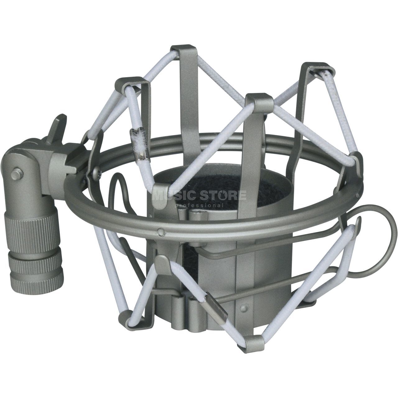

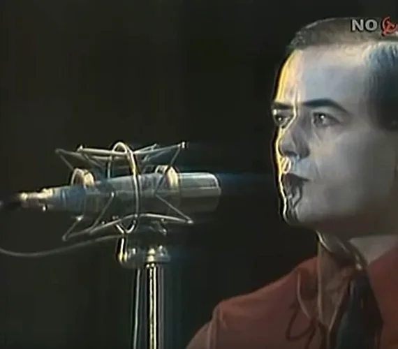

Ich suche für mein Sennheiser MD 421 diese Spinne:
Ist das eine spezielle Spinne von Sennheiser? Das MD 421 passt ja von der Form her nicht grad in alle Spinnen ...

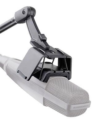

Gibt da recht flexible Spinnen für Großmembran Mikrofone, dürfte funktionieren wenn der Durchmesser im entsprechenden Bereich liegt, hab' folgendes Bild gefunden:
Rycote USM-L (P/N 044903) with Sennheiser MD-421
Die Spinne sieht am ehesten nach der für ein Neumann U67 aus.

Die vermutete Spinne vom Neumann U67, also die Spinne Z 48 (https://de-de.neumann.com/z-48) hat ein völlig anderes Prinzip als die Spinne von t.bone. Da wird das Mikro normalerweise über ein Gewinde festgeschraubt. Dieses Gewinde dürfte beim MD421 fehlen. Dadurch kannst du es an der t.bone Spinne gar nicht befestigen. Die Z 48 Spinne hat zwei Ringe, die mit einem Verschluss um das Gehäuse gelegt werden.
Worum geht es denn? Irgendeine Spinne für ein MD421 zu finden oder muss es optisch genau diese Spinne sein? Das MD421 ist/war u.a. ein klassisches Reporter-Mikro, ich frage mich, ob da eine Spinne unbedingt nötig ist? Gesehen habe ich das bisher so nicht, außer bei Kraftwerk. Die Audio-Technika-Spinne dürfte den Job machen, ist aber nicht ganz so billig.

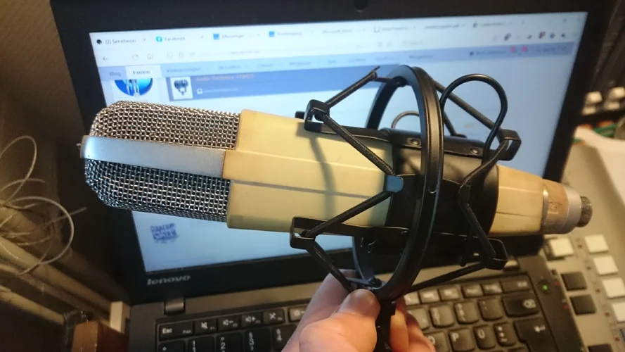

Ich habe diese hier:
...in schwarz, für mein MD441.
Passt aber auch super fürs MD421, habs gerade mal probiert.
Karl Bartos schreibt in seiner Biografie, dass die Spinne nicht von Sennheiser war.

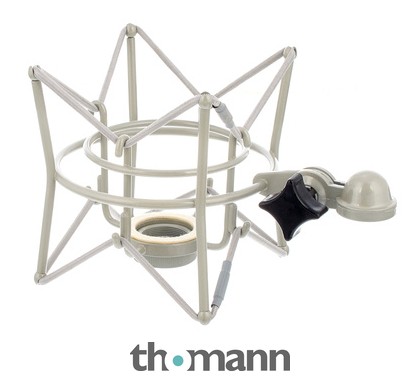

Gibt bei Thomann 2 passende Spinnen, einmal die für die Optik:

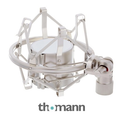

uind dann die mit dem passenden "Innenleben" für das MD421:
(letztere hat Nicklimegrove weiter oben schön fotografiert)
Zusammen grad mal 30 Öcken.

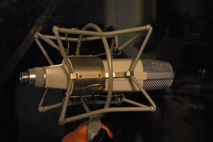

Man nimmt einfach den Spannrahmen (das "äußere") von der SCT 700 und die Mikrofonhalterung (das "Innere") von der MY410CG, hängt beides mit den Gummiseilen zusammen, dann bekommt man:
