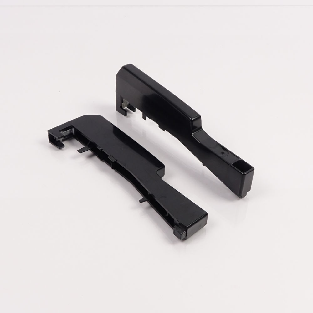

Ich brauche eine schwarze Taste für den M1 meines Bruders. Er hat am übernächsten Wochenende Geburtstag und ich wollte ihn mit seinem reparierten M1 beglücken. Gerade sehe ich beim Auseinanderbauen, dass eine schwarze Taste eine kaputte Aufhängung hat.
Bei ebay gibt es zwar jemanden, der Ersatztasten anbietet, aber derjenige soll laut Information einige Tage nicht erreichbar sein. Wenn also hier kurzfristig etwas klappen könnte, wäre ich sehr happy.
Die Tastatur wurde in verschiedenen Synthesizern und Keyboards verbaut, wie Wavestation, i2, i3, Trinity, etc.
Ah, super! Die Seite hatte ich zwar gesehen, aber nicht die Tasten erblickt. Bedankt! Ich werde direkt eine Taste bestellen.
Die Taste ist schon gestern angekommen. Guter Shop!
Der M1 ist nach stundenlanger Instandsetzung und intensiver Säuberung wieder einsatzbereit. Sogar Aftertouch funktioniert jetzt, was ich früher an diesem Modell nicht ans Laufen bekommen hatte. Dann hatte ich noch einen Satz neuer Taster eingelötet und zwei kaputte (ins Inerre gefallene) Tasterkappen wieder halbwegs flicken können.
